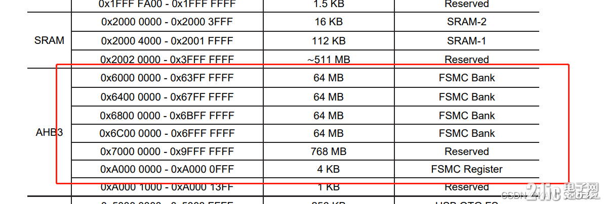

FSMC存储区域说明(挂载在AHB3总线)
watermark,type_d3F5LXplbmhlaQ,shadow_50,text_Q1NETiBAS0FNSSBTVFVESU8=,size_20,color_FFFFFF,t_70,g_se,x_16.jpg

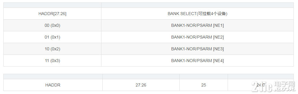

BANK1的基地址是0x60000000,不同的子bank地址不同,通过HADDR[27:26]这两位的值确定。
Bank1的256M字节空间由 28 根地址线(HADDR[27:0])寻址(注意:这里的HADDR是内部AHB的地址线,它的地址是按字节进行“编号”的)。
这里HADDR[25:0]来自外部存储器地址FSMC_A[25:0],而HADDR[27:26]对4个区进行寻址
注意:DATA长度为16位情况下,由地址线FSMC_A[24:0]决定)
Exp: 若我们选择了第四个,这两位是11,所以子bank的基地址是:0x60000000+(0x3<<23)=0x6C000000。注:FSMC_A[23]作为 RS 控制信号
若要写指令,RS =0(根据实际外接设备的时序标准)
当 数据宽度 设置为 16bit 时,向地址(FSMC_BANK1_BASE+(0x0«23))写入命令CMD,则 FSMC_A[23]作为 RS 控制信号;
当 数据宽度 设置为 8bit 时,向地址(FSMC_BANK1_BASE+(0x0«23)) 写入命令CMD,则 FSMC_A[22]作为 RS 控制信号。
若要写数据,RS =1(根据实际外接设备的时序标准)
当 数据宽度 设置为 16bit 时,向地址(FSMC_BANK1_BASE+(0x1«23))写入数据DATA,则 FSMC_A[23]作为 RS 控制信号
当 数据宽度 设置为 8bit 时,向地址(FSMC_BANK1_BASE+(0x1«23))写入数据DATA, 则 FSMC_A[22]作为 RS 控制信号。
