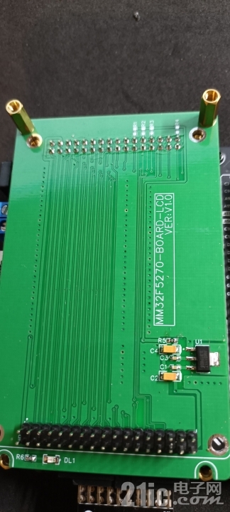

测试下使用开发板IO口方式驱动16位总线TFTLCD。
一、电路图
开发板上LCD接口部分电路图
转接板
硬件接口设计中间转接板,将开发板的接口定义转换成显示屏模块的接口。!

这个怎么和前面的PCB不一样呢,重新做板了吗
caigang13| | 2024-5-4 08:35 | 只看该作者
这个还是传统的8位并行驱动接口
