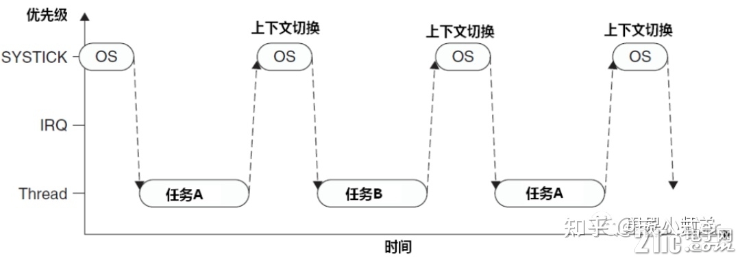

经常使用的这些实际上是非实时的操作系统。为什么说它是非实时的,因为它的内核实际上是对任务进行时间片轮转的调度方式。比如说有3个任务,分别是任务A,任务B和任务C。那么在时间片轮转的调度机制里,它会让任务A运行一断时间,然后切换到任务B,然后切换到任务C,这样子不断的轮转。
两个任务间通过 Systick 轮转调度的简单模式

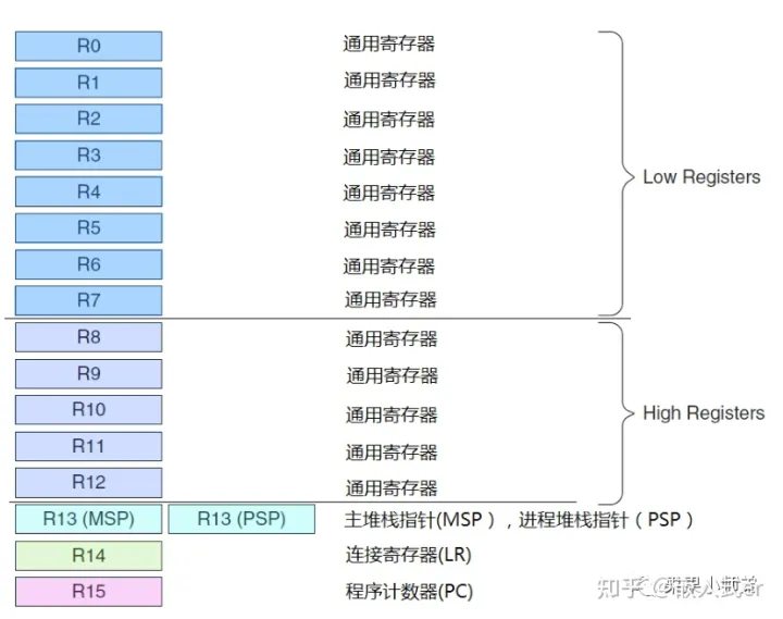

接下来了解一下FreeRTOS,实时操作系统的任务调度。在了解实时操作系统之前,要先了解一下内核,这里用ARM Cortex‐M3内核作为模板。首先我们先来了解一下CPU寄存器,这个是CM3的CPU寄存器的表。CM3 拥有通用寄存器 R0‐R15 以及一些特殊功能寄存器。R0‐R12 是最“通用目的”的,但是绝大多数的 16 位指令只能使用 R0‐R7(低组寄存器),而 32 位的Thumb‐2指令则可以访问所有通用寄存器。特殊功能寄存器有预定义的功能,而且必须通过专用的指令来访问。
Cortex‐M3 的寄存器组
可以看得到,前面这里都是通用寄存器。它们分为有低位寄存器(所有指令都能访问它们)和高位寄存器(只有很少的 16 位 Thumb 指令能访问它们)。那么它们为什么要这样分呢?实际上在ARM内核的早期版本,ARM指令和Thumb指令可以访问的寄存器不一样,所以就分有低位寄存器和高位寄存器。还有后面的R13、R14和R15分别是栈指针、连接寄存器和PC程序指针寄存器。

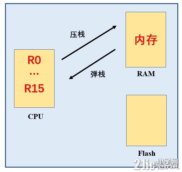

大家有没有想过当CPU进入中断的时候,实际上是相当于打断了之前的任务。那么在执行完中断之后,CPU又是如何返回到原来的任务?而保证原来的任务不丢失的呢?
v2-a6add1fec034f0b5680ba0d6e6a971bc_720w.jpg v2-aee72cc455ce08f54cc72ba283ab449e_720w.jpg
在进入中断之前,也就是在左半部分,我们先把CPU寄存器里面的值送入内存中,也称为压栈。然后再运行中断服务函数,在运行中断服务函数的时候,CPU寄存器会被改写。但是这并没有什么关系,因为当中断结束之后,返回到原来的任务的时候,之前CPU寄存器的值就会被从内存中取出,也叫做弹栈。那么通过这样一个机制,就保证了原来的进程的数据不丢失。

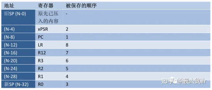

那么接下来我们来了解一下CM3的压栈顺序?
入栈顺序以及入栈后堆栈中的内容 第3列所示
上图是Cortex-M3进入中断时,硬件的压栈顺序。也就是说在它进入中断的时候,硬件会自动把这几个寄存器压栈。分别是PC指针、xPSR特殊寄存器、R0到R3通用寄存器、R12通用寄存器,还有LR连接寄存器(保存函数的返回地址)会被压入栈中。按照下面第三列的标号顺序保存到内存中。
那么在压入栈成功之后,当中断执行完成,返回到原来的进程中时,栈里面的内容就会被弹出到CPU寄存器中它的弹出顺序和压入顺序刚好是相反的。也就是说先弹出LR,然后这样依次往下这样子弹出,因为栈是先进后出,所以它是这样一个出栈顺序。

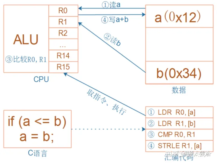

举个例子:
程序在执行
if(a<=b) a=b;
时候,突然来了中断。任何程序,最终都会转换为机器码,上述C代码可以转换为右边的汇编指令。
对于这4条指令,它们可能随时被异常打断,怎么保证异常处理完后,被打断的程序还能正确运行?
这4条指令涉及R0、R1寄存器,程序被打断时、恢复运行时,R0、R1要保持不变,执行完第3条指令时,比较结果保存在程序状态寄存器PSR里,程序被打断时、恢复运行时,程序状态寄存器保持不变。这4条指令,读取a、b内存,程序被打断时、恢复运行时,a、b内存保持不变。内存保持不变,这很容易实现,程序不越界就可以。所以,关键在于R0、R1、程序状态寄存器要保持不变(当然不止这些寄存器):
  • 在处理异常前,把这些寄存器保存在栈中,这称为保存现场,也就是压栈。
  • 在处理完异常后,从栈中恢复这些寄存器,这称为恢复现场,也就是弹栈。

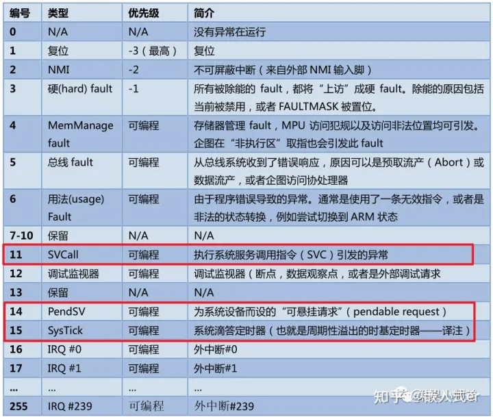

在实时操作系统中,经常用到的是这三个中断 PendSV、Systick、SVC。
那么在FreeRTOS中Systick这个中断是用来提供实时操作系统的时钟周期的。而PendSV这个是可悬挂中断,是用来切换进程的。SVC在FreeRTOS中只用了一次,也就是启动第一个进程的时候用到了它。
__asm void vPortSVCHandler( void ){/* *INDENT-OFF* */    PRESERVE8    ldr r3, = pxCurrentTCB   //取出当前的任务控制块    ldr r1, [ r3 ] //使用 pxCurrentTCBConst 获取 pxCurrentTCB 地址    ldr r0, [ r1 ] //pxCurrentTCB 中的第一项是栈顶任务    ldmia r0 !, { r4 - r11 } //手动将R4-R11,R14寄存器压栈    msr psp, r0    //恢复任务栈指针    isb    mov r0, # 0    msr basepri, r0 //打开所有的中断    orr r14, # 0xd    bx r14/* *INDENT-ON* */}
系统异常清单
那么有些人可能就会问了,为什么我不直接在Systick中切换任务呢?而是要在PendSV中切换任务呢?那我们就可以来看一下:
发生 IRQ 时上下文切换的问题
如果在Systick中断到来时,前面有一个中断正在执行,也就是这里的IRQ正在执行。那它就会被打断,然后Systick执行上下文来切换,这时候切换到任务b,它要等待一断时间直到下一次上下文切换,切换回原来IRQ这个中断执行的内容。这样中断才能被执行完成,但是这样我们可以看得到,中断被严重的耽误了,所以这样做实际上是不方便。而且容易出错的。

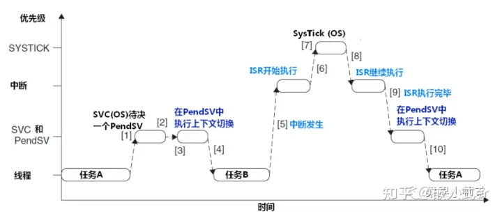

这时候它们就想出一种办法,说我在Systick中我判断这个时候有没有中断在执行,如果有那么我们就不切换,如果没有我们就切换。这样呢实际上也会造成一个问题,就是如果这个中断函数的中断时间和Systick差不多,比如说如果这是一个定时器中断,这是Systick系统时钟中断。它们的中断周期都是1毫秒,那么它们经常就会面临着两个同时到来的情况。这样就有可能导致进程迟迟无法切换,导致了延误的产生,所以这样做也不是很好。
使用PendSV控制上下文切换
在这种中断中有什么好处呢?我们可以看得到,在Systick中它只将PendSV的中断位挂起,也就是说,它不执行经常切换的这个操作。而是等到后面,当所有的中断执行完成之后在PendSV中执行上下文切换,这样既保证了任务的及时切换,也保证了中断的及时执行。PendSV异常会自动延迟上下文切换的请求,直到其它的ISR都完成了处理后才放行。为实现这个机制,需要把PendSV编程为最低优先级的异常。如果 OS 检测到某 IRQ正在活动并且被Systick抢占,它将悬起一个PendSV异常,以便缓期执行上下文切换。

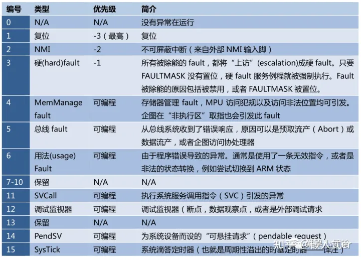

下面这张表来自《ARM Cortex-M3权威指南》

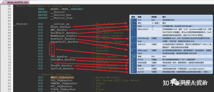

在Cortex-M3中有15个异常中断,对应在stm32中如下图

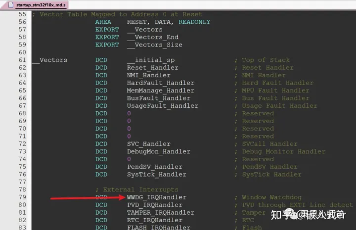

v2-d2739528ff90dd488bbc4ee8fca3d977_720w.jpg v2-3ab9d8f2b4feb6c411a2fd08480e55ab_720w.jpg
在启动文件中不仅有异常,还有中断,其实中断也是属于一种异常。我们说中断的时候,更多的说的是某一种设备发出的信号比如GPIO模块:发信号给CPU比如12C控制器发送完数据,发出信号给CPU比如UART接收到一个数据之后也会产生中断注意了:中断属于异常。除了中断外其他异常一般有哪些呢:复位:也是一种异常,发生了各种错误:属于异常。

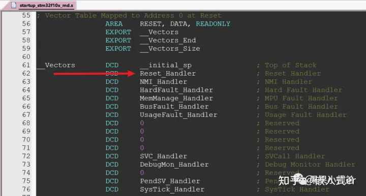

当我们板子复位的时候CPU会执行中断向量表中的Reset_Handler执行这个函数。
当我们板子看门狗中断时的时候CPU会执行中断向量表中的WWDG_IRQHandler执行这个函数。
你肯定有这样一个疑问?CPU怎么知道跳转到中断向量表中的执行哪一个函数呢?
这肯定是硬件确定,因为这时候软件还没有开始执行,硬件确定当前发生的是哪一个异常,哪一个中断,当恢复的时候由软件触发、硬件恢复。
/**  * @brief  This function handles NMI exception.  * @param  None  * @retval None  */void NMI_Handler(void){}/**  * @brief  This function handles Hard Fault exception.  * @param  None  * @retval None  */void HardFault_Handler(void){  /* Go to infinite loop when Hard Fault exception occurs */  while (1)  {  }}/**  * @brief  This function handles Memory Manage exception.  * @param  None  * @retval None  */void MemManage_Handler(void){  /* Go to infinite loop when Memory Manage exception occurs */  while (1)  {  }}/**  * @brief  This function handles Bus Fault exception.  * @param  None  * @retval None  */void BusFault_Handler(void){  /* Go to infinite loop when Bus Fault exception occurs */  while (1)  {  }}/**  * @brief  This function handles Usage Fault exception.  * @param  None  * @retval None  */void UsageFault_Handler(void){  /* Go to infinite loop when Usage Fault exception occurs */  while (1)  {  }}/**  * @brief  This function handles SVCall exception.  * @param  None  * @retval None  */void SVC_Handler(void){}/**  * @brief  This function handles Debug Monitor exception.  * @param  None  * @retval None  */void DebugMon_Handler(void){}/**  * @brief  This function handles PendSVC exception.  * @param  None  * @retval None  */void PendSV_Handler(void){}/**  * @brief  This function handles SysTick Handler.  * @param  None  * @retval None  */void SysTick_Handler(void){}
