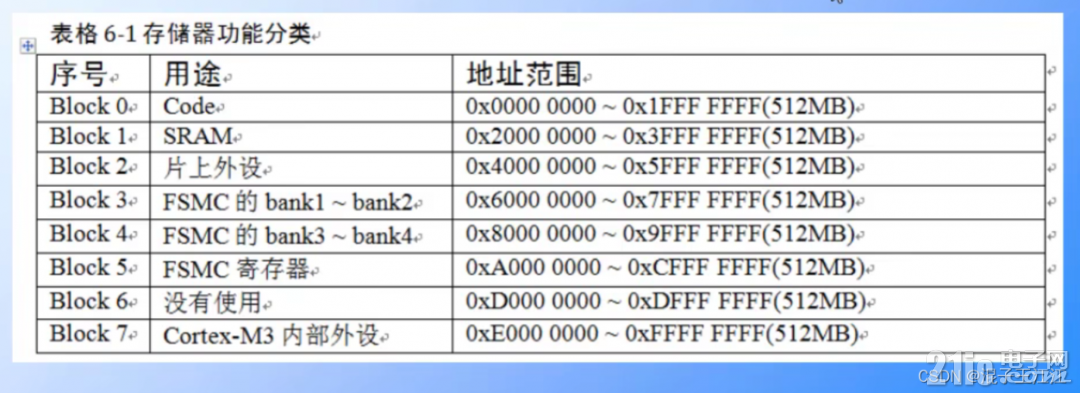

寄存器映射原理
由于32位的STM32最大寻址能力位32位,那么2^32为4GB,于是只要拿到这个内核进行外设的时候内存均不能超过4GB。并且在这4GB内,ARM已经进行了分类:
在存储器的区域单元中,每一个单元对应不同的功能,当我们控制这些单元时就可以驱动外设工作。我们可以找到每个单元的起始地址,然后通过 C 语言指针的操作方式来访问这些单元,如果每次都是通过这种地址的方式来访问,不仅不好**还容易出错,这时我们可以根据每个单元功能的不同,以功能为名给这个内存单元取一个别名,这个别名就是我们经常说的寄存器,这个给已经分配好地址的有特定功能的内存单元取别名的过程就叫寄存器映射。

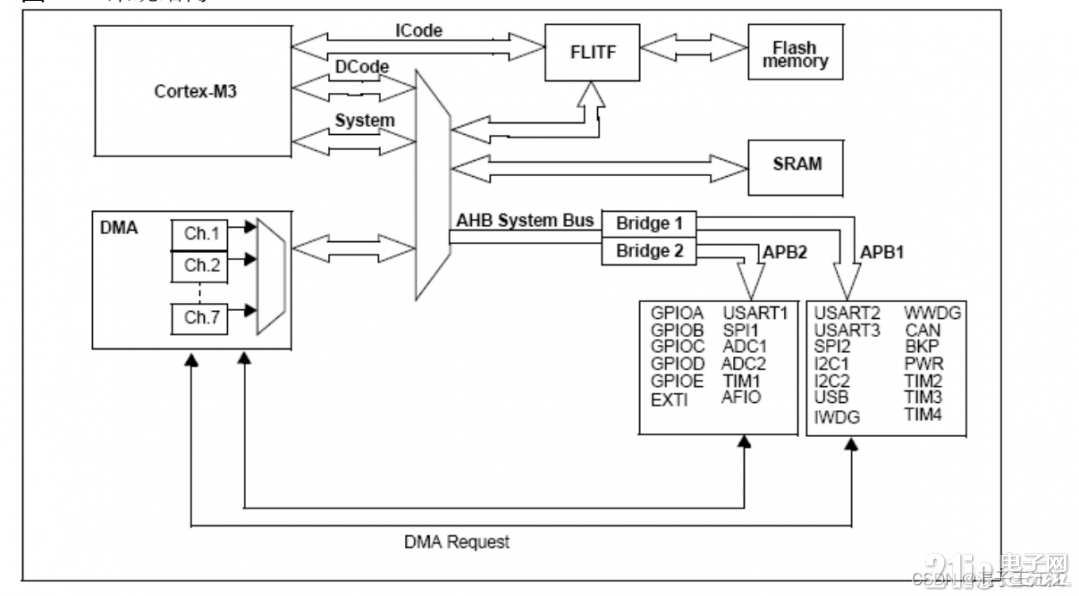

1、时钟配置
本次实验采用GPIOA、B、C三个端口。由下图分析得,该三个端口都属于APB2总线。
 楼主| 高级安全大使 发表于 2023-1-29 17:27 | 显示全部楼层

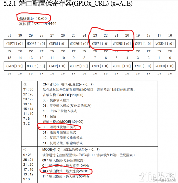

输入输出模式设置
我们这次实验采用通用推挽输出模式,最高输出时钟频率2Mhz。分别用到A5、B9、C14三个引脚。其中A5属于端口配置低寄存器偏移地址为0x00,B9、C14属于端口配置高寄存器偏移地址为0x04。
 楼主| 高级安全大使 发表于 2023-1-29 17:49 | 显示全部楼层
端口配置低寄存器
 楼主| 高级安全大使 发表于 2023-1-29 17:50 | 显示全部楼层
端口配置高寄存器

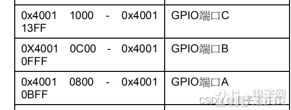

 楼主| 高级安全大使 发表于 2023-1-29 17:52 | 显示全部楼层
找到GPIOx的基地址
