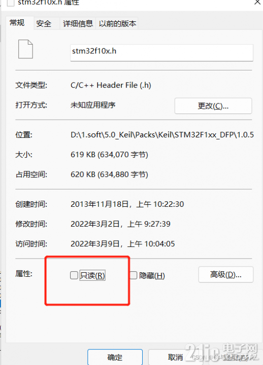

如果小伙伴发现无法修改stm32f103.h里面的代码,那是因为这个头文件呗设置成只读,会有一个钥匙。只要把鼠标放置在这个头文件名上,就可以看到文件存储的位置,然后把文件只读勾选掉就好!
