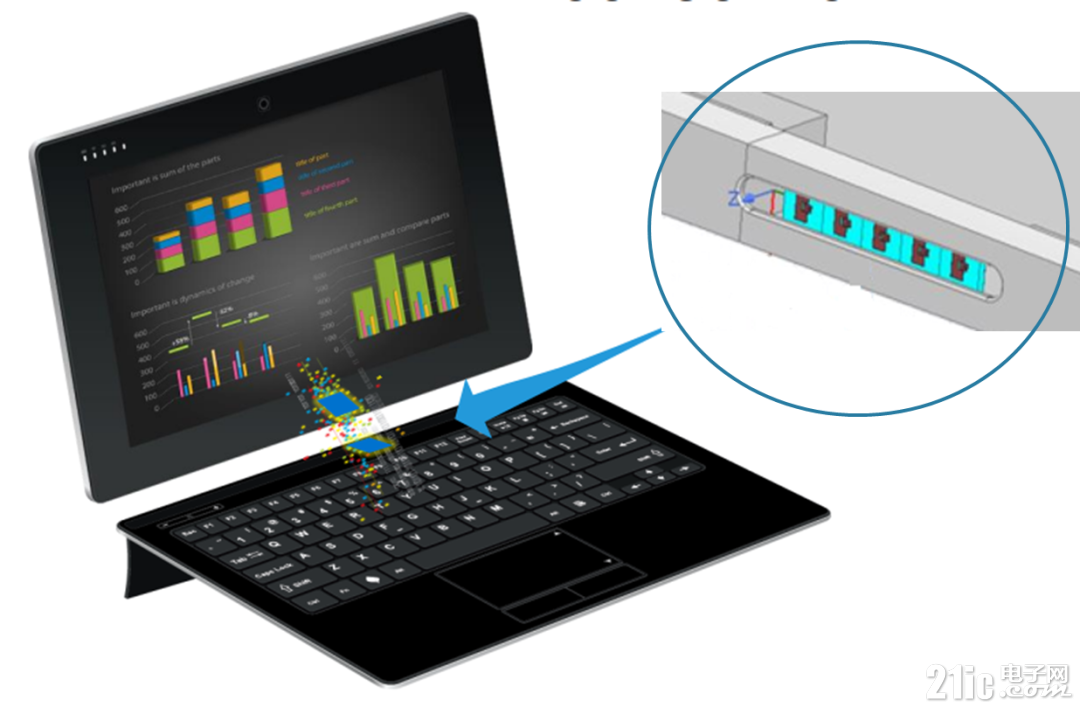

ST60/DisplayPort方案的一个应用是用于二合一平板或者扩展屏的视频传输。如下图所示,把ST60模组放在边框位置,传输DisplayPort视频。
28724c4c4fba9fe5ca504e6fe6359a2c

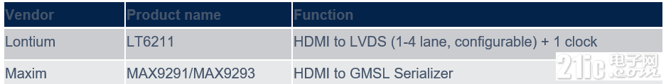

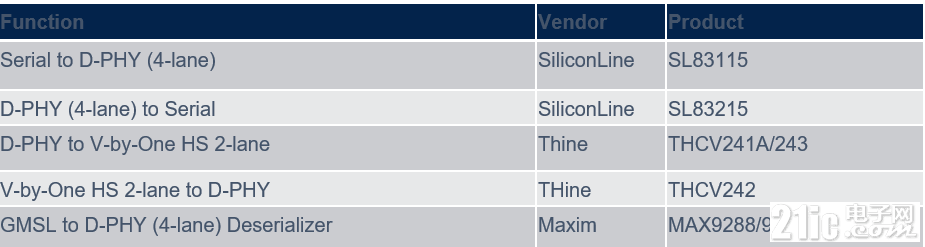

ST60除了传输DisplayPort信号外,还可以通过转换芯片来传输MIPI-DPHY和HDMI视频。如下表是MIPI-DPHY和HDMI转换芯片的汇总。
MIPI D-PHY转换芯片
e0d1977dadf4391518733e48c9e264b2
HDMI转换芯片
cd0389d2274e1b7d7a035ecaa6db3c2e
