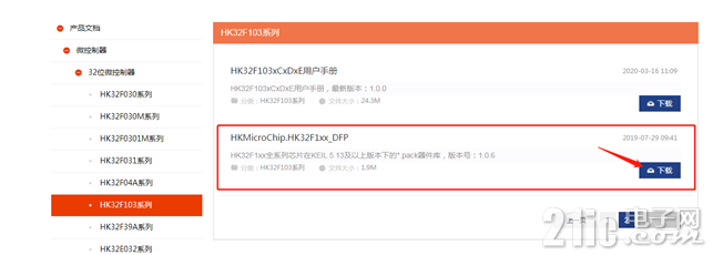

浏览航顺官网
貌似都完事了,官网都没有打开,有点不合适。
也禁不住那个懒惰的小精灵,在头上叫着“是不是可以用ST去开发,然后简单修改就好了?”
但是,我要让那个勤劳的小精灵获胜,还是要回到官网去看看~~
http://www.hsxp-hk.com/companyfile/23/
在这里下载F103的PACK包,同时可以根据自己的需求,下载用户手册和数据手册。
 楼主| yellow555 发表于 2023-1-30 16:38 | 显示全部楼层
航顺官网做的还是很工整的,资料很好找。、

sagade 发表于 2023-2-2 10:03 | 显示全部楼层
yellow555 发表于 2023-1-30 16:36
浏览航顺官网
也禁不住那个懒惰的小精灵,在头上叫着“是不是 ...
楼主给的网址显示 : “上架中,敬请期待”,难道要企业注册才能下载?
