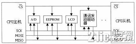

1.SPI总线简介
  SPI(serial peripheral interface,串行外围设备接口)总线技术是Motorola公司推出的一种同步串行接口。它用于CPU与各种外围器件进行全双工、同步串行通讯。它只需四条线就可以完成MCU与各种外围器件的通讯,这四条线是:串行时钟线(CSK)、主机输入/从机输出数据线(MISO)、主机输出/从机输入数据线(MOSI)、低电平有效从机选择线CS。当SPI工作时,在移位寄存器中的数据逐位从输出引脚(MOSI)输出(高位在前),同时从输入引脚(MISO)接收的数据逐位移到移位寄存器(高位在前)。发送一个字节后,从另一个外围器件接收的字节数据进入移位寄存器中。即完成一个字节数据传输的实质是两个器件寄存器内容的交换。主SPI的时钟信号(SCK)使传输同步。其典型系统框图如下图所示。
图1 典型系统框图

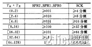

  根据以上的分析,SPR和主从时钟比的关系如表1所列。
表1 SPR的设置和主从时钟周期比值之间的关系
  在发送数据之前按照表1对SPR进行设置,SPR设定错误可以完全避免。
