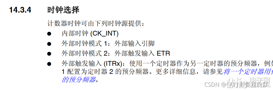

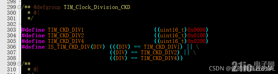

TIM_ClockDivision:时钟分割,配置寄存器是TIM1->CR1

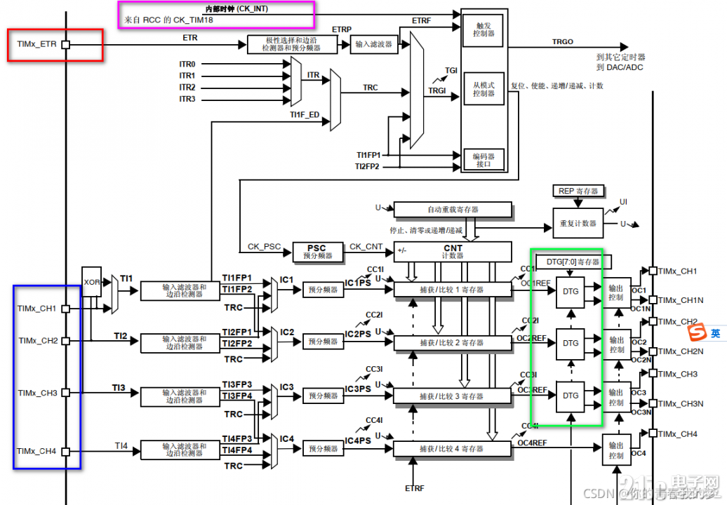

共有3种分割参数,这里CK_INT是指选择的时钟时基见图1-紫红色
———————————————— 版权声明:本文为CSDN博主「你的青春我的梦」的原创文章,遵循CC 4.0 BY-SA版权协议,转载请附上原文出处链接及本声明。 原文链接:https://blog.csdn.net/yuyan7045/article/details/121289037  发表于 2023-1-30 23:23
 楼主| 舒伯特玫瑰 发表于 2023-1-30 22:14 | 显示全部楼层
CK_INT是用户选择的内部时钟,比如通用定时器=84MHz(当预分频系数为0时),那么CK_INT=84MHz,若预分频系数不为0,则按照相关计算得出CK_INT大小;那么tDTS就可以对应计算了
 楼主| 舒伯特玫瑰 发表于 2023-1-30 22:21 | 显示全部楼层

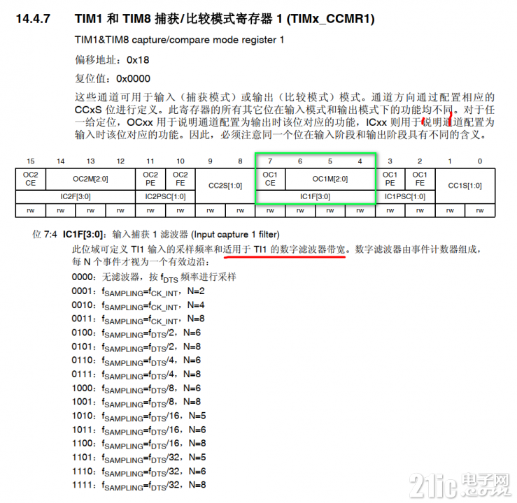

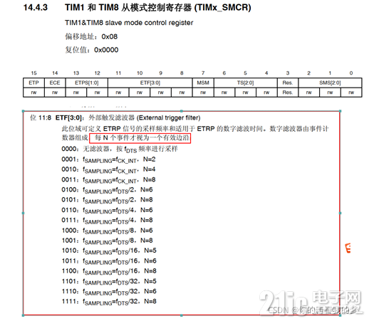

是用到定时器输入相关的功能才使用到的配置,如:
外部触发输入,见图1-红色框,涉及到的寄存器TIM1->SMCR
输入捕获功能,见图1-蓝色框,涉及到的寄存器TIM1->CCMR1
死区时间设定,见图1-绿色框,涉及到的寄存器TIM1->BDTR

那我们看一下这3个寄存器,有关的配置
 楼主| 舒伯特玫瑰 发表于 2023-1-30 22:31 | 显示全部楼层
我们由上可知,这三个功能或寄存器都涉及到了tDTS(或者fDTS=1/tDTS)
 楼主| 舒伯特玫瑰 发表于 2023-1-30 22:32 | 显示全部楼层
这样我们就清楚了时钟分割的用处了,就在这3个方面

我们看到以上配置中有2个配置:配置分割系数,滤波器数值
(1)不分割就是说明CK_INT=84/84=1MHz,那么fTDS=1MHZ,tTDS=1us;
(2)滤波器数值=15,这要回到对应的寄存器中TIM1->CCMR1中,即IC1F[3:0]=1111b(2进制),可以到考到采样频率fSAMPLING=fTDS/32=1MHz/32=31.25KHz
根据奈奎斯特采样定律可知(至少2倍采样信号频率),被采样的频率最大为31.25KHz/2=15.625KHz,如果大于这个频率信号将不能被正常识别;

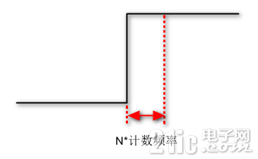

另外有一个N什么意思呢,手册中说:数字滤波器由事件计数器组成,每 N 个事件才视为一个有效边沿;
其实是指读取的电平信号持续多长时间才认为是有效电平信号,看下图
这里计数频率是1MHz,即t=1us,N=8即说明采集到高电平信号持续8us才能认为是有效高电平
设定分割频率,根据滤波系数决定的采样频率和N事件有利于滤除高频干扰信号、

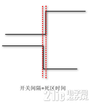

死区时间设定:这个以BLDC中高级定时器3路互补通道输出PWM为例
死区设定是防止半桥上下MOS同时导通,造成MOS烧坏,如下图1,因为MOS导通和关断是有时间限制的,虽然MCU输出的互补信号在高低电平上没有重叠,但是由于中间电路的延时和MOS本身特性导致最后驱动MOS的信号有开关重叠,如下图2
这样我们可以再定时器中配置互补信号输出的时序实现死区时间,不过这个时间一般200ns-2us,不能再大,有些电机应用中对这个要求更高,那要用死区补偿来优化

  TIM_TimeBaseStructure.TIM_Prescaler = 0;
  TIM_TimeBaseStructure.TIM_CounterMode = TIM_CounterMode_CenterAligned1;//中央对齐模式1
  TIM_TimeBaseStructure.TIM_Period = 5250;//设置周期
  TIM_TimeBaseStructure.TIM_ClockDivision = TIM_CKD_DIV2;//2倍分割
