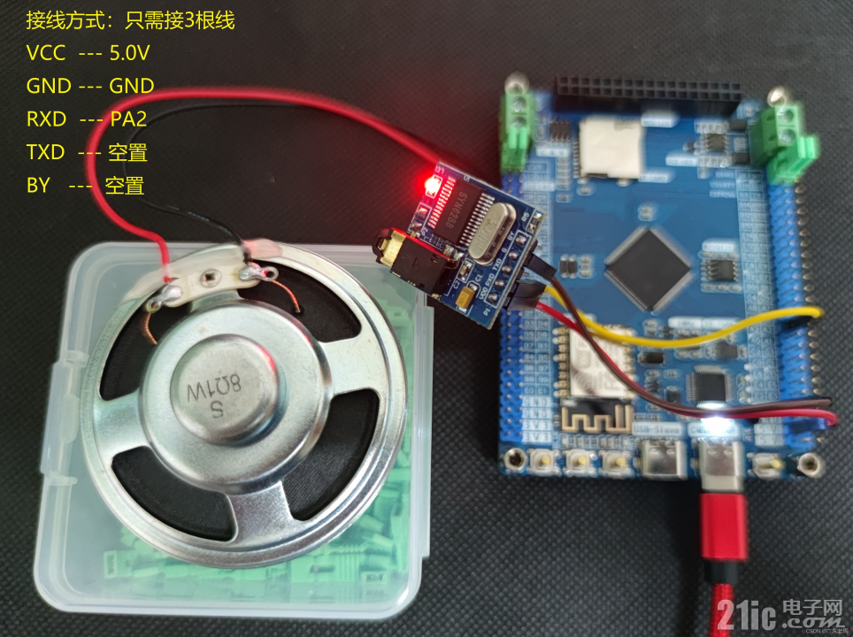

 楼主| 欢乐家园 发表于 2023-1-31 00:10 | 显示全部楼层 |阅读模式
一、接线示例: 474363d7ebe1f3be0.png
二、模块重点: 1:5V供电 ,功耗约120mA (带图中小喇叭);
2:最少接3根线:5V,  GND,  RXD,TXD-可不接,BY-可不接
3:两种音源输出接口,排针、标准3.5mm接口,接小喇叭和普通音箱都无压力。
4:每次最多可转换200字节文本;
 楼主| 欢乐家园 发表于 2023-1-31 00:12 | 显示全部楼层
三、代码重点:
1:串口配置波特率9600,输出文本到模块,模块自动输出语音;
2:输出的文本中,可插入控制参数,以实现更自然的朗读。
3:.....想不出有啥要注意了;厂家的封装和设计,令使用相当的简单。
