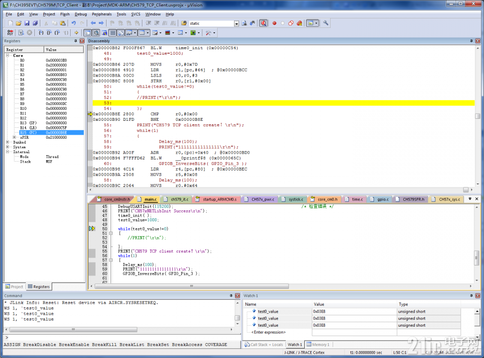

请教下面程序有什么问题?

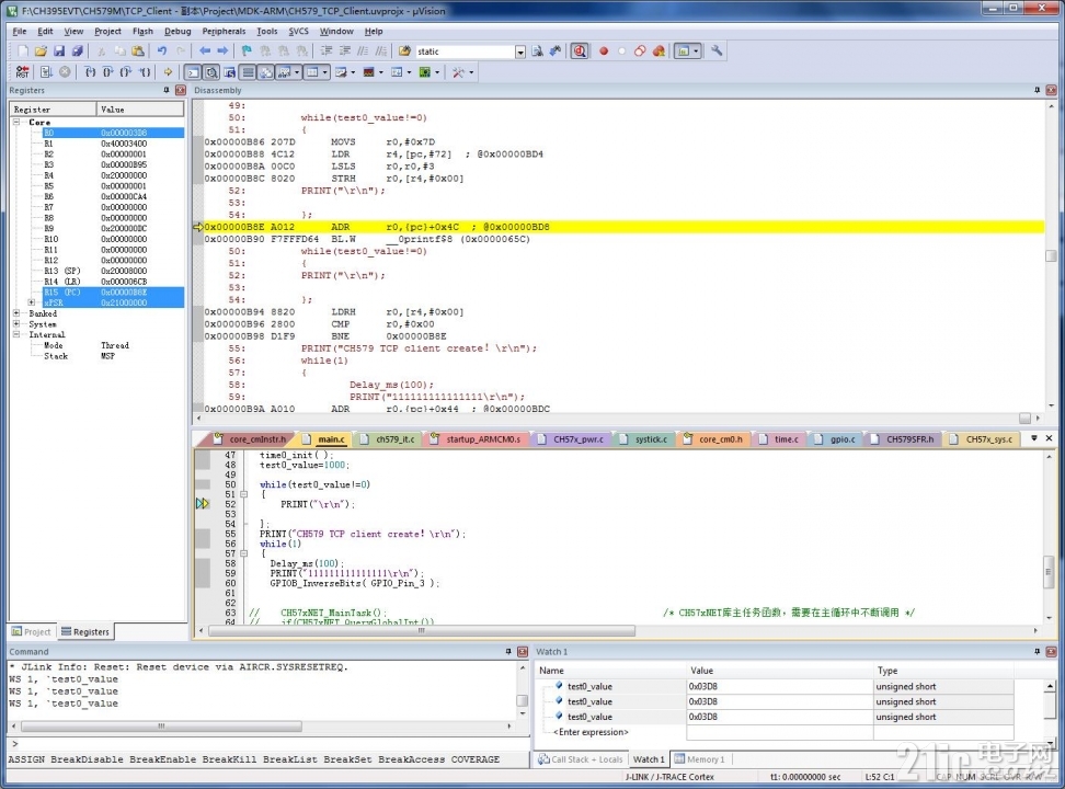

程序为什么为一直死在while(test0_value!=0)里面?测试在STM32运行是没问题的,在CH579运行不正常。附上2张图片,在while里面加一个PRINT就能正常运行。
@TJM2613 :值是在减少的,  发表于 2023-2-3 12:47
@yidingyaoaini :那你可以试一下把 while { }; 改成 while { ; }  发表于 2023-2-3 11:50
@yidingyaoaini :打印value值了吗?有看到一直减下来没有?  发表于 2023-2-3 11:47
@TJM2613 :如果在while里面加个打印信息之类,就可以正常运行,  发表于 2023-2-3 09:52
@yidingyaoaini :那你就打印value的值,这是跳出while的条件 而且如果时间是60s的话,那就是要等60*1000s才能跳出  发表于 2023-2-3 09:48
@TJM2613 :跟定时器时间没关系,我现在不关心具体时间准不准,是程序就一直停在了while里面,  发表于 2023-2-3 09:46
你可以试一下在while里面打印test0_value的值,我觉得是定时时间的问题,感觉不是1ms  发表于 2023-2-3 09:44
