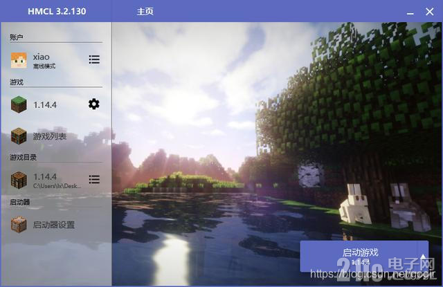

  • 启动器HMCL 3.2.130

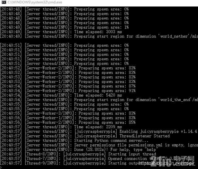

这里下载的文件是一个叫BuildTools.jar的生成工具,复制到空目录里面运行生成命令:
java -jar BuildTools.jar
具体说明参看:https://www.spigotmc.org/wiki/buildtools/
执行成功后会生成spigot-1.14.4.jar这个文件
运行以下命令即可启动服务端:
  1. java -Xms512M -Xmx512M -XX:+UseConcMarkSweepGC -Dfile.encoding=UTF-8 -jar spigot-1.14.4.jar

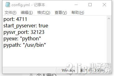

juicyraspberrypie目录中的config.yml文件可配python.exe的名称,插件端口等信息

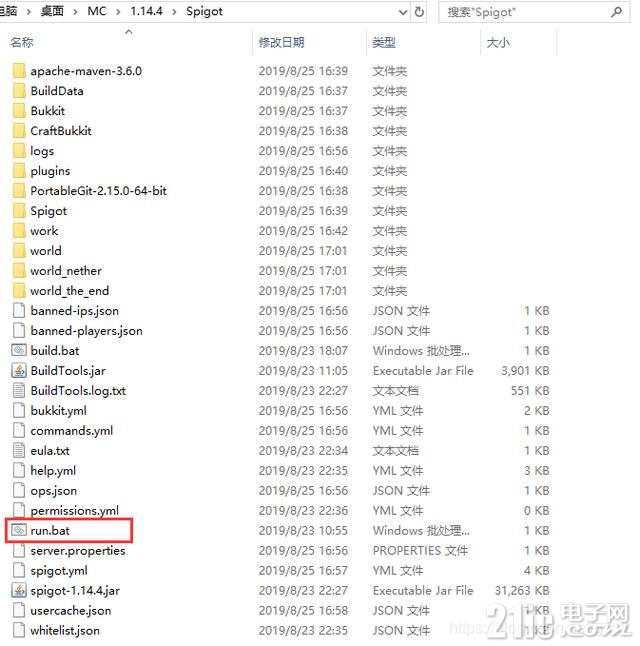

 楼主| keer_zu 发表于 2023-2-7 12:47 | 显示全部楼层
服务端整合包下载地址
https://pan.baidu.com/s/140_mIBFZfu_ONh-Z6PLMjw
提取码: 497n
解压后,运行里面的run.bat即可启动服务端

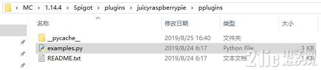

在服务端的plugins\juicyraspberrypie\pplugins目录中已经有一个示例文件examples.py
里面含了方法:cube,flatten,falling_block,rainbow,sphere,这些方法可在游戏中直接调用

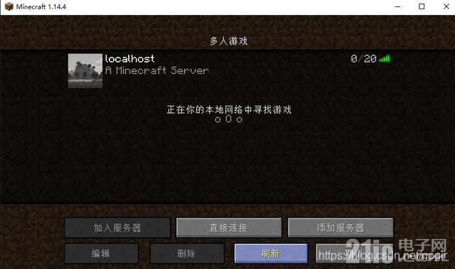

  • 启动客户端
  • 选择多人游戏,连接本地服务器

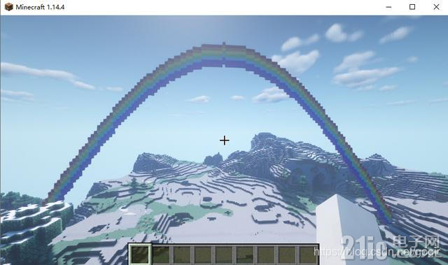

 楼主| keer_zu 发表于 2023-2-7 12:49 | 显示全部楼层

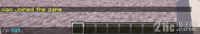

  • 在游戏中输入命令/p list 查看可调用的PYTHON方法
  • 输入/p rainbow,调用PYTHON方法建造一条彩虹
至此,我们的环境搭建完毕。
