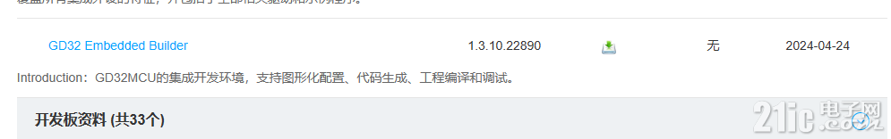

xiangtanbaye 发表于 2024-4-27 13:31 | 显示全部楼层
您好,您现在找到了吗?
zeshoufx 发表于 2024-4-27 19:22 | 显示全部楼层
在这个包里面
