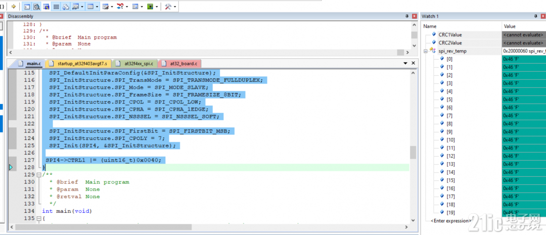

在实际开发中有可能用到AT32的SPI从机模式,初步进行一下测试。
硬件环境:使用一颗STM32作为主机,使用AT32F403AVGT7开发板作为从机 使用其spi4作为从机接收。同时不使用默认的spi4对应io,而是使用重映射功能.
关键初始化代码如下

AFIO->MAP5 = 0x20000000;
  /* SPI4 Config -------------------------------------------------------------*/
  SPI_DefaultInitParaConfig(&SPI_InitStructure);
  SPI_InitStructure.SPI_TransMode = SPI_TRANSMODE_FULLDUPLEX;
  SPI_InitStructure.SPI_Mode = SPI_MODE_SLAVE;
  SPI_InitStructure.SPI_FrameSize = SPI_FRAMESIZE_8BIT;
  SPI_InitStructure.SPI_CPOL = SPI_CPOL_LOW;
  SPI_InitStructure.SPI_CPHA = SPI_CPHA_1EDGE;
  SPI_InitStructure.SPI_NSSSEL = SPI_NSSSEL_SOFT;
  SPI_InitStructure.SPI_FirstBit = SPI_FIRSTBIT_MSB;
  SPI_InitStructure.SPI_CPOLY = 7;
  SPI_Init(SPI4, &SPI_InitStructure);
SPI4->CTRL1 |= (uint16_t)0x0040;
void testspi(){
    uint8_t RxIdx = 0;
    while (RxIdx < 20)
        while (SPI_I2S_GetFlagStatus(SPI4, SPI_I2S_FLAG_RNE) == RESET);
        spi_rev_temp[RxIdx++] = SPI_I2S_RxData(SPI4);
Talk is cheap  show me the code。
在附件中
实验现象就是buf里可以收到主机发送的内容。
个人经验在于两点:
       1.手册里的iomux模块在代码里其实就是afio部分,如果你想使用重映射功能,别忘记开启他的时钟。
       2.使用spi4 时候 我使用的v1.3的库文件,enable函数出现一些问题,所以直接操纵寄存器就好。
