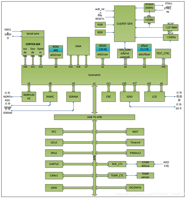

前面了解到,每个单片机实质是一个片上系统,这里我们看看SWM320的片上系统结构框图,具体如图1-1所示。
图1-1 SWM320结构框图

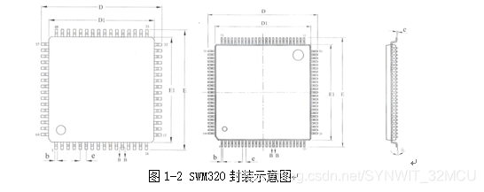

具体资源在特性里有详细介绍这里,这里不再赘述。其封装形式有LQFP64(图1-2左)、LQFP100(图1-2右),其示意图见图1-2。
