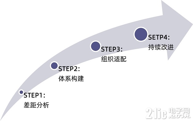

       经纬恒润安全咨询团队基于自身的工程实践并结合对三大安全领域标准深入解读,总结提炼了一套可执行的融合流程体系构建方法。针对每个客户量身设计流程解决方案并支持客户在量产项目中工程落地。流程构建的顶层设计分为4个步骤:差距分析、体系构建、组织适配、持续改进。
       STEP1:差距分析。基于ISO-26262/21448/21434标准要求,逐条映射到客户现有流程体系上,通过量化分析找出其薄弱点以及在安全方面的欠缺点,为体系构建提供依据。
       STEP2:体系构建。以ISO-26262生命周期为纲、以三大领域安全活动为目,以金字塔结构为骨,打造出一套完整的安全生命周期模型。在充分考虑客户研发现状的基础上,针对客户流程体系中的薄弱点和欠缺点进行改进,最终完善成形。
       STEP3:组织适配。将前述安全生命周期模型代入项目实践,对模型上每一个活动元素定义最合适的项目角色,覆盖管理、开发、测试、评审、批准和发布。然后将“项目角色”与客户现有的组织架构进行映射,力求现有岗位最大程度覆盖项目角色。在此工作基础上,通过最少的职责调整和岗位增加,来刷新组织架构,并将安全生命周期的元素分配到更新后的企业组织架构上。
       STEP4:持续改进。以产品的一个功能为导航项目,遍历安全生命周期模型中的每个活动元素,完整实践金字塔架构的流程体系中的过程定义、规范指南、模板表单,在此过程中查漏补缺,最终形成最适合企业落地的流程体系并在实施中持续改进。
