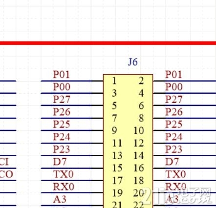

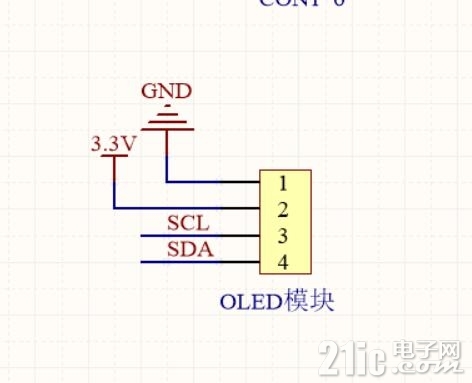

昨天搞了一下AT24C04,谁知搞完21ic网站打不开了,今天补上。原理图

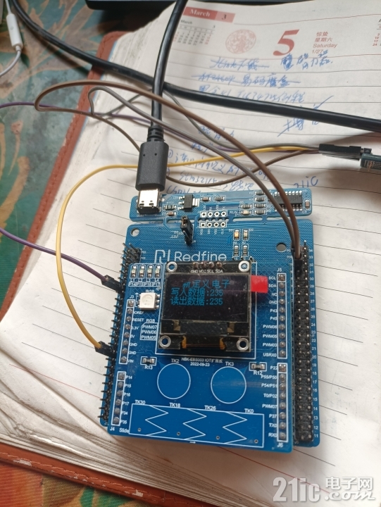

效果图:
补充SDA是P26,SCL是P27.图片有点不清楚,在我手机上很清楚,传上去看不清了。写读都是235.
