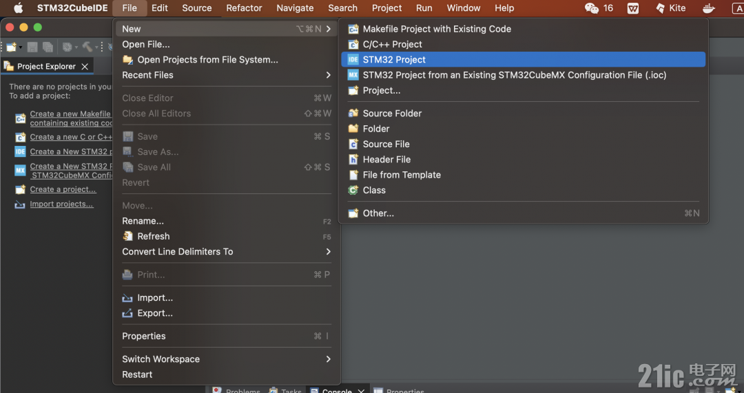

1、打开stm32cubIde,打开File->New->STM32 Project:

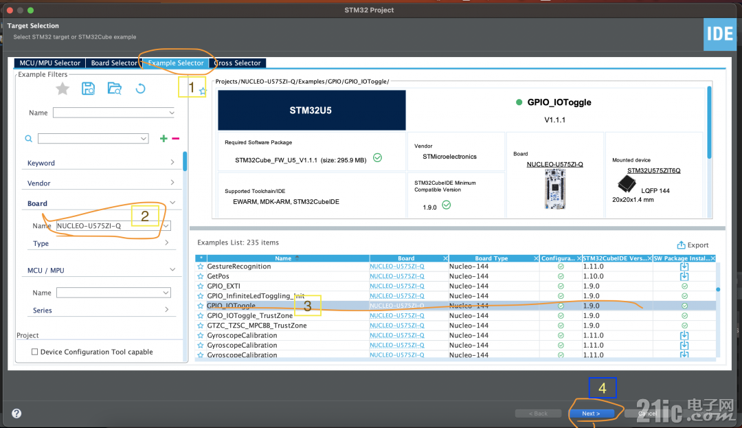

2、选择Example Selector->Board Name下面输入U575选择U575ZI-Q下面的GPIO-IOToggle然后下一步:

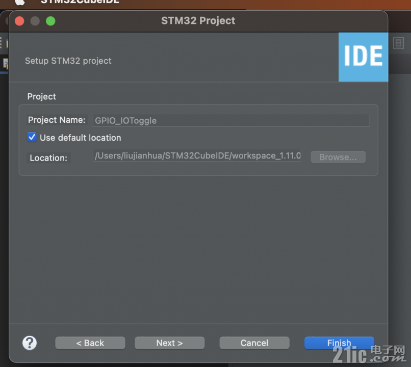

3、选择好工程项目名称后Finsh完成工程的创建

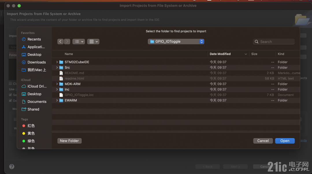

4、打开项目文件夹下Src下的main.c看到已经生成了两个LED灯的闪灯程序:
  1.   /* -2- Configure IO in output push-pull mode to drive external LEDs */
  2.   GPIO_InitStruct.Mode  = GPIO_MODE_OUTPUT_PP;
  3.   GPIO_InitStruct.Pull  = GPIO_PULLUP;
  4.   GPIO_InitStruct.Speed = GPIO_SPEED_FREQ_HIGH;
  5.   GPIO_InitStruct.Pin = LED1_PIN;
  6.   HAL_GPIO_Init(LED1_GPIO_PORT, &GPIO_InitStruct);
  7.   GPIO_InitStruct.Pin = LED2_PIN;
  8.   HAL_GPIO_Init(LED2_GPIO_PORT, &GPIO_InitStruct);
  9.   /* USER CODE END 2 */
  10.   /* Infinite loop */
  11.   /* USER CODE BEGIN WHILE */
  12.   while (1)
  13.   {
  14.     /* USER CODE END WHILE */
  15.     /* USER CODE BEGIN 3 */
  16.     HAL_GPIO_TogglePin(LED1_GPIO_PORT, LED1_PIN);
  17.     /* Insert delay 100 ms */
  18.     HAL_Delay(100);
  19.     HAL_GPIO_TogglePin(LED2_GPIO_PORT, LED2_PIN);
  20.     /* Insert delay 100 ms */
  21.     HAL_Delay(100);
  22.   }
5、编译后代码,把开发板插上USB上电,下载后就可以看到板载的LED闪烁了。
