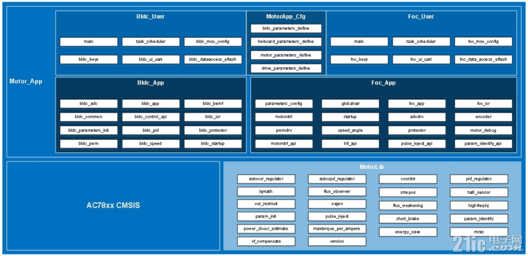

软件架构
Bldc_App:BLDC方波控制算法,包括Hall传感器BLDC方波控制与无传感器BLDC方波控制。
Bldc_User:BLDC方波控制应用接口,包括按键操作、时基调度、MCU外设配置、上位机通信、参数固化与恢复等。
MotorApp_Cfg:电机控制算法参数配置宏定义文件,包括算法参数配置、硬件参数配置与电机参数配置等。
FOC_App:弦波控制算法,包括Hall FOC、Encoder FOC、Encoder+Hall FOC、无传感器FOC、VF控制等。
Foc_User:弦波控制应用接口,包括按键操作、时基调度、MCU外设配置、上位机通信、参数固化与恢复等。
CMSIS:AC781x或AC7801x系列MCU的驱动包。
MotorLib:ATC电机控制算法库,实现三角函数、平方根等数学函数计算,PID控制,无感观测器算法,霍尔传感器速度估算,SVPWM算法,弱磁控制,电机参数识别,高频注入算法等。
