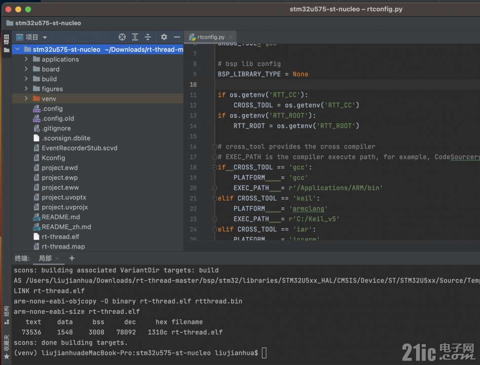

然后用CLion用打开/rt-thread-master/bsp/stm32/stm32u575-st-nucleo文件夹
配置python路径:
配置好后以后,打开rtconfig.py修改ARM-GCC路径,我这里的路径为/Applications/ARM/bin
修改如下图:

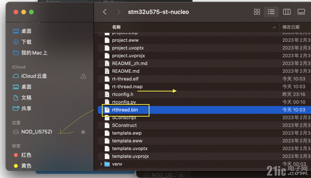

打开终端输入scons编译固件,最后得到rtthread.bin,把bin拖入到stlin-V3的虚拟盘中,

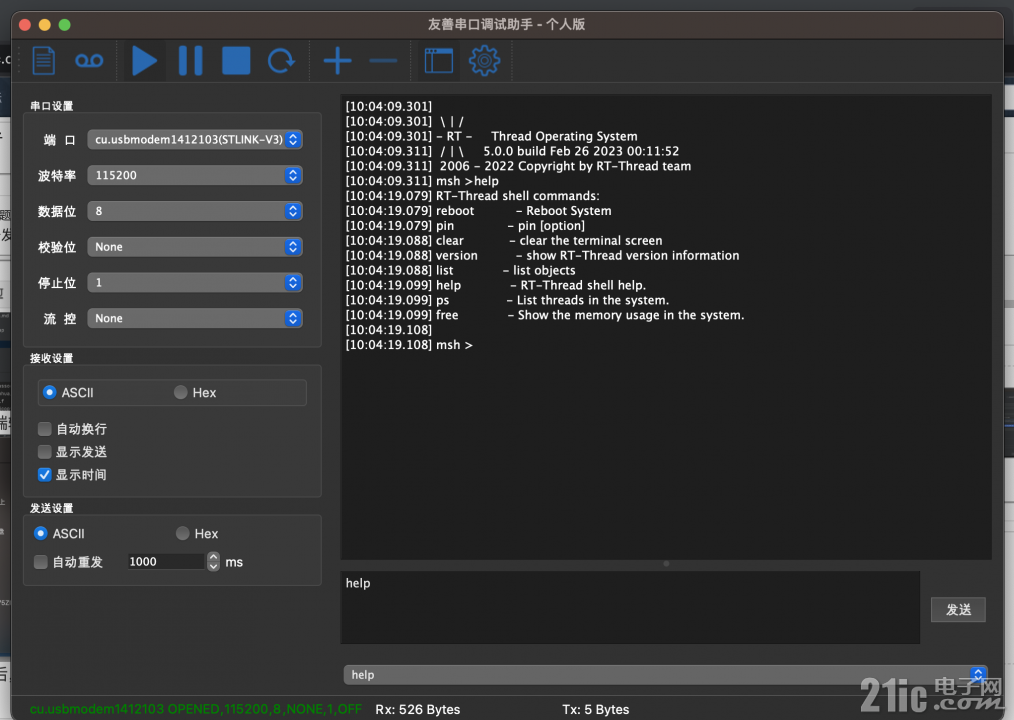

下载完后,我们看到LD1闪烁。找开串口终端看到启动界面,输入help可以看到帮助信息:
此致在macOS下的RT-Thread STM32U575的编程环境就建成了。关键他的编译速度还飞快。
