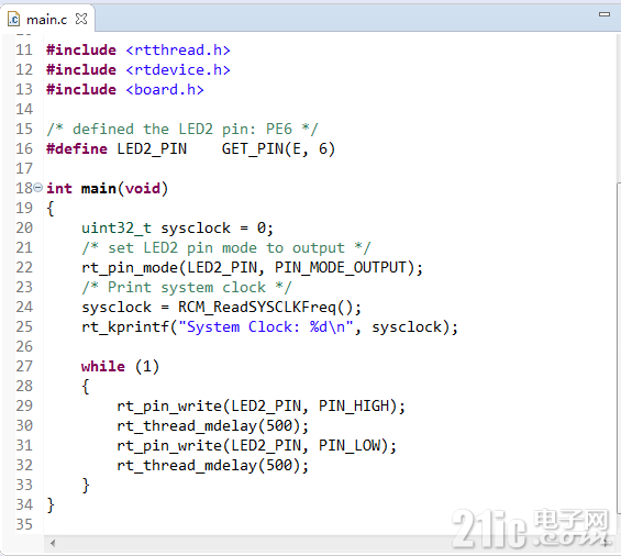

4,创建完成后,我们看看自动创建的工程main函数具体实现什么功能:
     a) 打印系统时钟。
     b) LED2 闪烁。

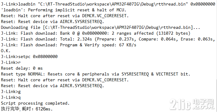

     5,接下来构建工程,选择下载器,观察现象。

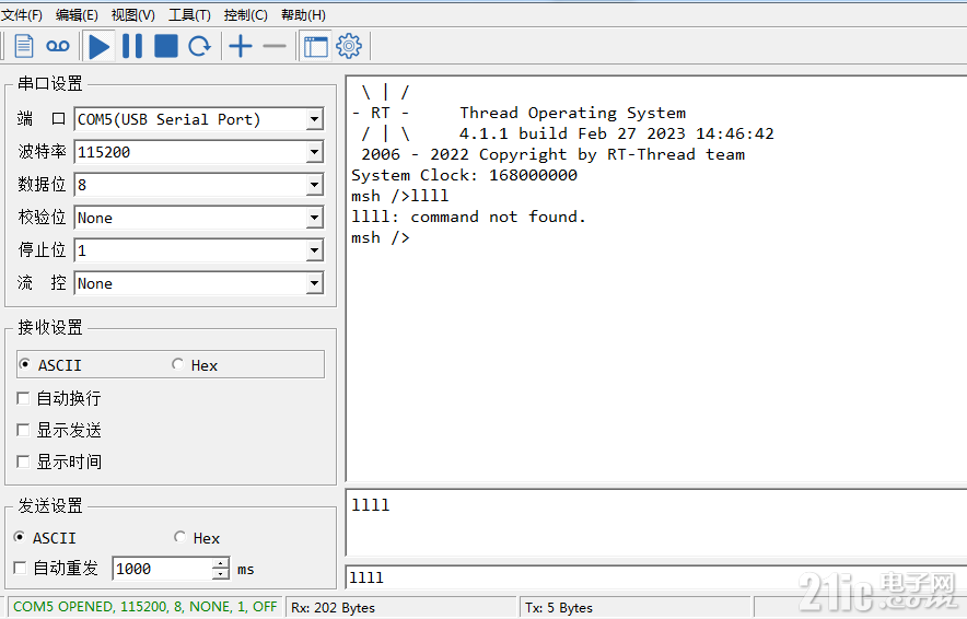

     6,通过USART1 (Tx:PA9,Rx:PA10)连接板载,打印如下:

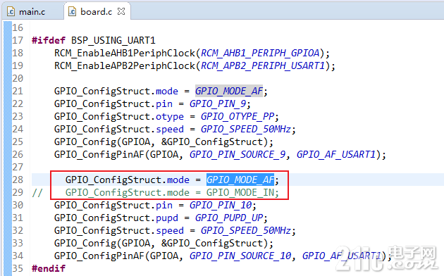

     这里我发现了一个小小的问题,串口可以正常打印消息,但是却无法接收命令,我去查看了下board.c文件,果然是因为GPIO_PA10 接收引脚的模式配置错误导致的。改成下图就可以识别命令了(上述问题已经反馈给开发者,他们会及时解决更新,大家使用时要注意哦!!!)
