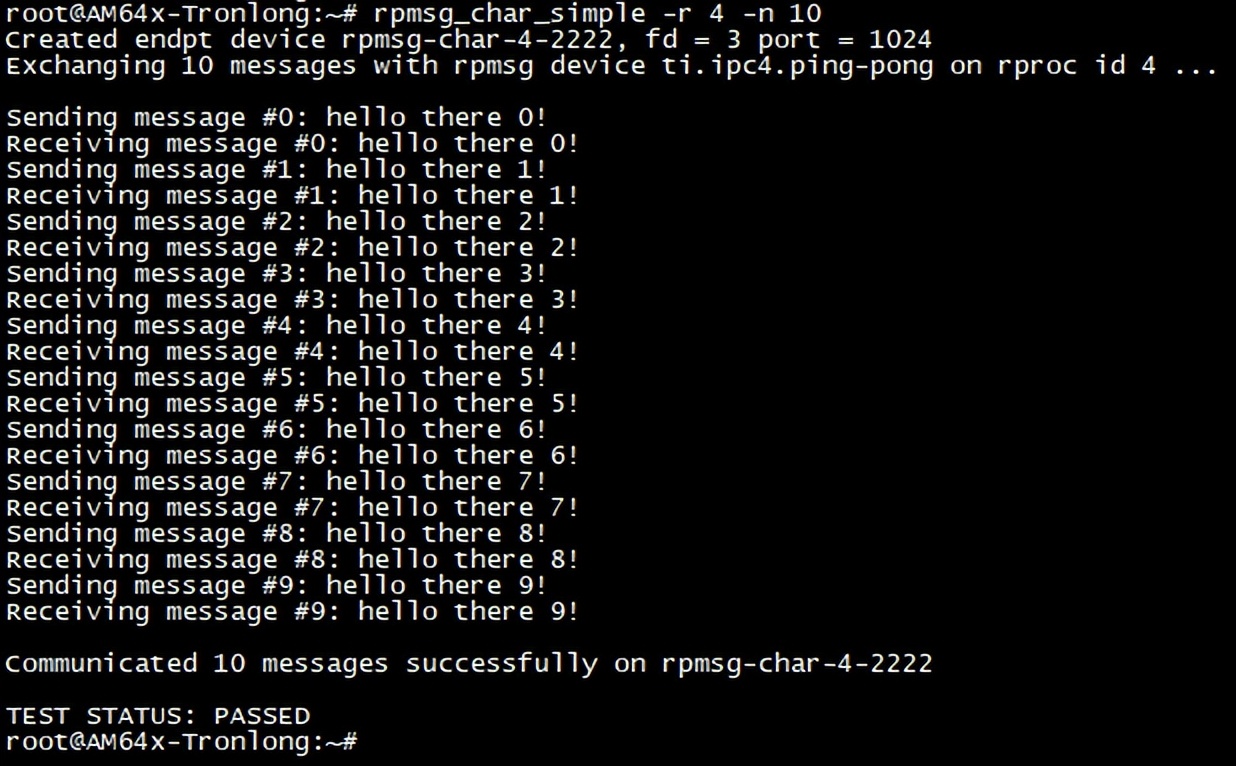

执行如下命令,Cortex-A53核心发送RPMsg数据包,Cortex-R5F核心(r5fss1_0)接收。
Target# rpmsg_char_simple -r 4 -n 10
图 12
