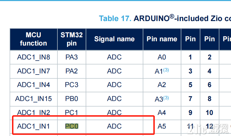

3、配置ADC1通道1(PC0)为采样通道

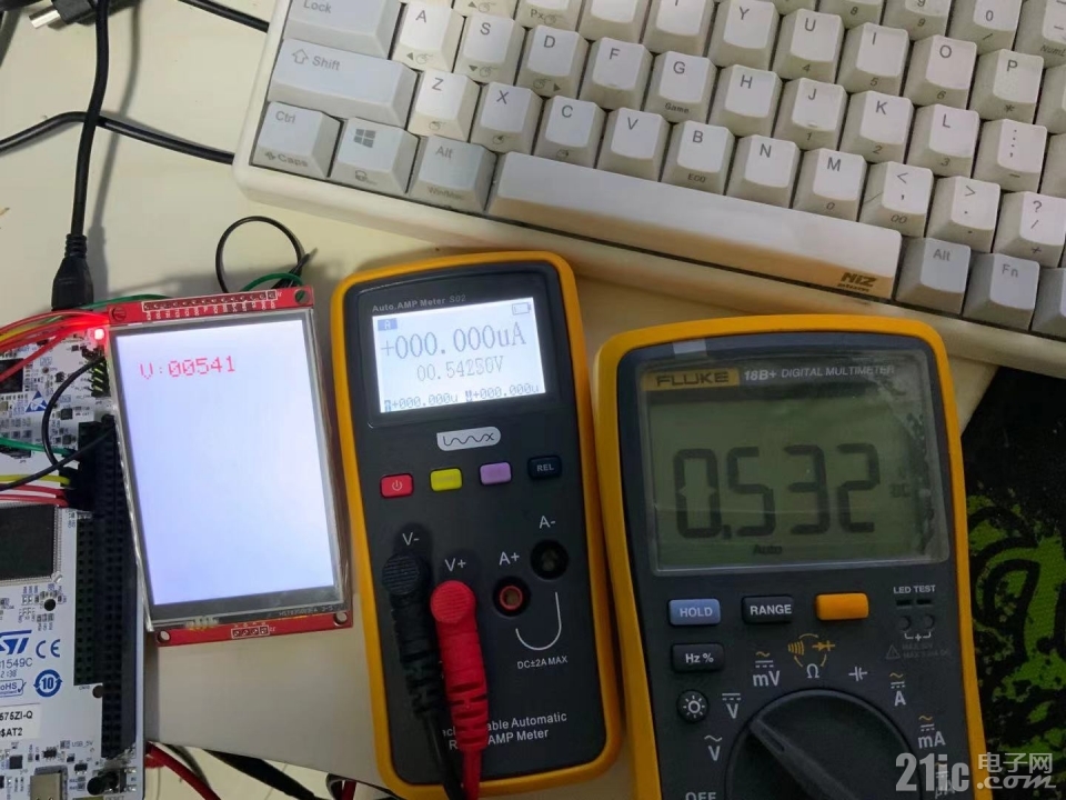

5、实验效果:参照的电压表为如下:
【小结】stm32U575的14位高速ADC是这款CPU的特别功能之一,经检测精度非常高。由于开发板不好跳线,暂且用板载的参考电压,如果更改为外置标准电压+差分检测效果会更好。
