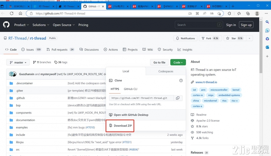

#申请原创# 极海与RT-Thread合作,给AMP32F10x适配的BSP级的支持包。这次记录如何运行RT-Thead1、下载rtthrad原码包,GitHub - RT-Thread/rt-thread: RT-Thread is an open source IoT operating system.

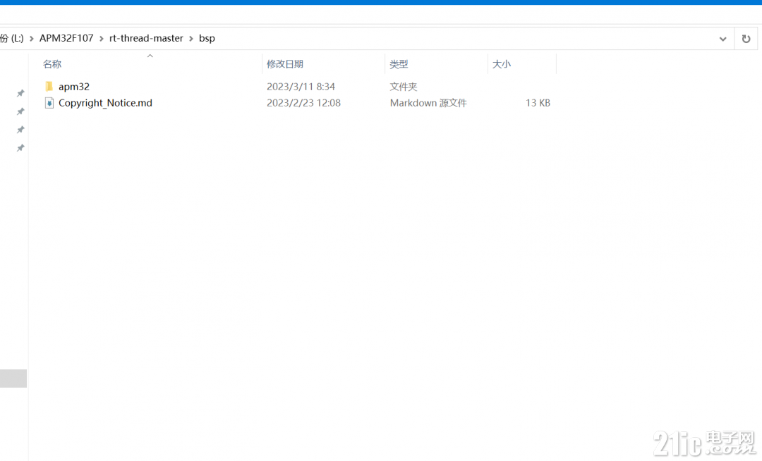

2、下载好后解压到全英文件夹,删除rt-thread-master\bsp文件内除apm32的其他文件夹,只保留极海的,以节省空间(差不多1G)。

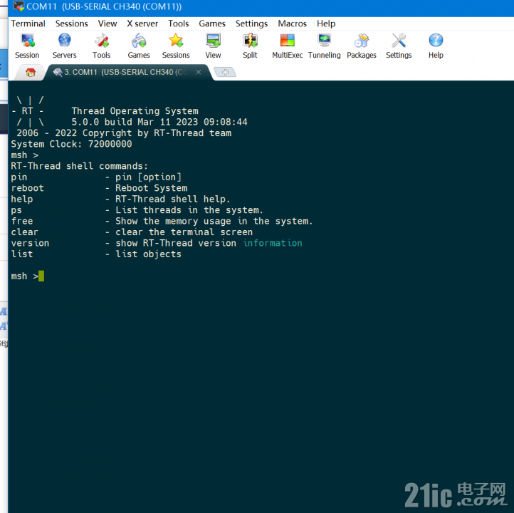

6、编译下载。用usbl转232线接到开发板的com口,并打开串口终端。可以看到msh打出了rthtread的欢迎语,按tab键也给出提示。

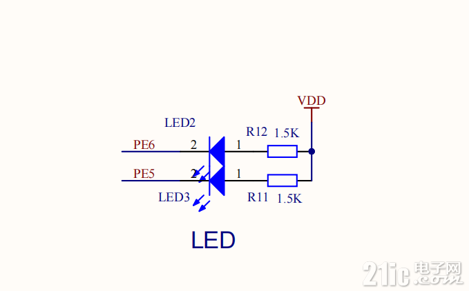

7、打开main.c修改LED针脚。MINI板子上的LED分别为PE5跟PE6,我们修改为#define LED1_PIN    GET_PIN(E, 6),重新下载,这样LED2就亮起来了。
8、现在体验用msh命令行来控制LED3。LED3连接的是PE5。所以我们先用pinget到管脚号
msh >pin num PE.5 //获取管脚编号
PE.5 : 69
然后再配置为输出模式:msh >pin mode 69 output
我们查看原理图:
看原理图,PE5输出高电平是关了LED。
我们先获取LED3的目前状态:
msh >pin read PE.05
pin[69] = off
我们给PE5输出低电平,那么就会点亮。
msh >pin write 69 low
然后就会看到LED3点亮了。这又是体验点灯之二,不一样吧。
