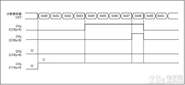

通用定时器(GTIM)中,通过设置输出比较功能,可以产生一个由重载寄存器 GTIMx_ARR 确定频率、由比较捕获寄存器 GTIMx_CCRy 确定占空比的PWM信号。每个GTIM对应有4个GTIMx_CCRy寄存器,可输出4路PWM信号。向 GTIMx_CCMR 寄存器中的 CCyM 位写入 0xE 或 0xF,能够独立地控制每个 CHy 输出PWM信号的波形。
●设置 GTIMx_CMMR.CCyM 为 0xE,当 GTIMx_CNT >= GTIMx_CCRy 时,CHy 通道输出高电平,否则输出低电平。如果 GTIMx_CCRy 中的比较值大于重载寄存器 GTIMx_ARR 的值,则 CHy 通道输出保持为低电平;如果 GTIMx_CCRy 中的比较值为 0,则 CHy 通道输出保持为高电平。
●设置 GTIMx_CMMR.CCyM 为 0xF,当 GTIMx_CNT < GTIMx_CCRy 时,CHy 通道输出高电平,否则输出低电平。如果 GTIMx_CCRy 中的比较值大于重载寄存器 GTIMx_ARR 的值,则 CHy 通道输出保持为高电平;如果 GTIMx_CCRy 中的比较值为 0,则 CHy 通道输出保持为低电平。
下图是 GTIMx_CMMR.CCyM 为 0xE、GTIMx_ARR 为 0x08 时PWM波形实例图:

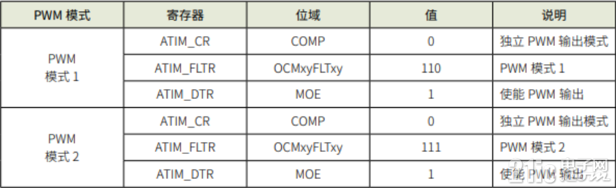

高级定时器(ATIM)中有独立PWM输出模式和互补PWM输出两种模式。
●独立PWM模式可独立输出6路PWM,PWM的周期和占空比由重载寄存器ATIM_ARR和比较捕获寄存器ATIM_CHxCCRy寄存器确定。PWM 输出模式需要设置控制寄存器 ATIM_CR、滤波寄存器 ATIM_FLTR 和死区寄存器 ATIM_DTR,如下表所示:

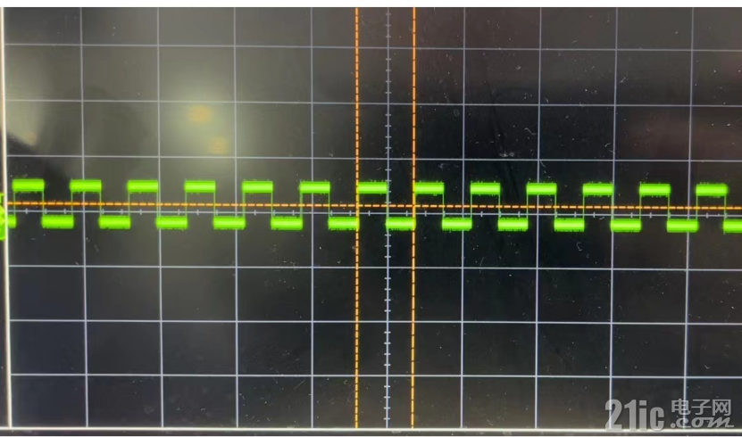

9.实验演示
系统时钟由HSI提供,通过PLL倍频到48MHz。GTIM1经16分频后,以3MHz的频率计数,ARR设置为1499,GTIM1的溢出周期为500us。GTIM1每500us进入一次中断,每50ms改变一次CH3的CCR寄存器的值,即改变PWM的正脉宽,步长为5us,先递增到ARR,然后递减到0,如此反复。通过示波器图像显示,PB08处的信号波的占空比随时间进行周期性变化。截取2个波形如下:
