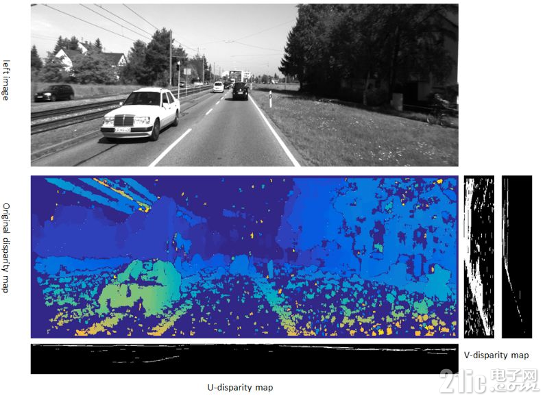

那么我们知道视差又有另外一个概念就是UV-disparity mapping,简单的给个图表示:
是怎么得到这个结果的呢?原来是统计视差的个数,比如V-disparity Map中的第一行分别统计视差为0,1,2,3,4,5的个数,所以得到了V-disparity Map的第一行分别为
0,2,0,1,1,1,那么在真实的图像中得到的结果如下:
那么利用视差可以做很多有用的功能,比如列举一篇文章
UV disparity based obstacle detection and pedestrian classification in urban traffic scenarios

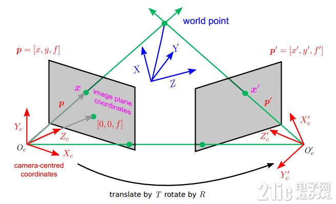

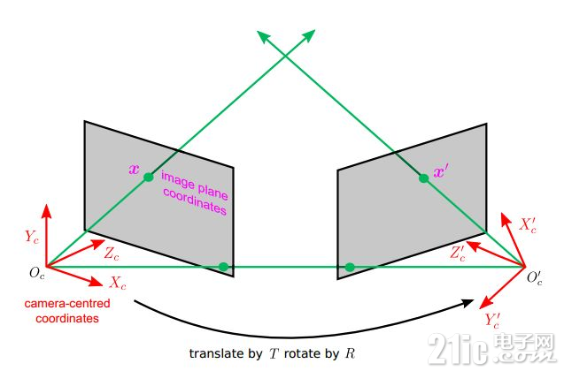

ray就是连接图像上一点到光心形成的一条射线。这个也是之后的对极约束的基础。
那么建立世界坐标系,我们的两条rays是相交的。如下图所示,接下来就是利用rays的相交关系,来解释対极几何(Epipolar geometry )了。

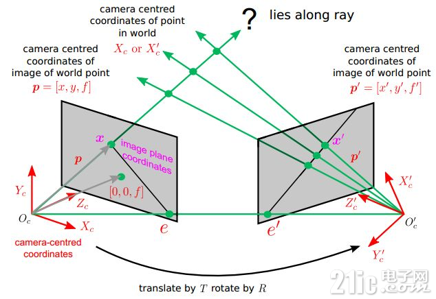

以上的图文说明了对极几何(Epipolar Geometry)描述的是两幅视图之间的内在射影关系,与外部场景无关,只依赖于摄像机内参数和这两幅试图之间的的相对姿态。

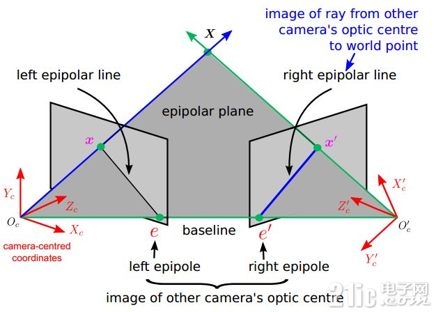

有以下几种概念
1. 基线(baseline):直线Oc-Oc'为基线。
2. 对极平面束(epipolar pencil):以基线为轴的平面束。
3. 对极平面(epipolar plane):任何包含基线的平面都称为对极平面。
4. 对极点(epipole):摄像机的基线与每幅图像的交点。比如,上图中的点e和e'。
5. 对极线(epipolar line):对极平面与图像的交线。比如,上图中的直线l和l'。
6. 5点共面:点x,x',摄像机中心Oc  Oc',空间点X是5点共面的。
7. 极线约束:两极线上点的对应关系。
说明:
直线l是对应于点x'的极线,直线l'是对应于点x的极线。极线约束是指点x'一定在对应于x的极线l'上,点x一定在对应于x'的极线l上。

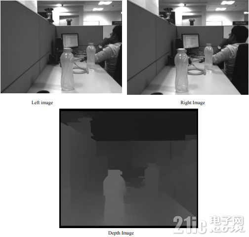

举个例子,比如kinect
无论是双目还是kinect都是类似的原理
f=Focal length
b=Baseline
d=Disparity value
ps=Pixel size
D=Depth
Focal length
Baseline
Pixel size
Disparity
keer_zu|  楼主 | 2023-3-13 17:54 | 只看该作者
备注:
(Pixel size)像素大小是图像传感器中单个像素的大小。像素大小用微米表示。由于立体视觉系统使用两个摄像机,图像传感器的像素大小必须相同。随着像素尺寸的减小,系统的深度范围增大。
(Disparity value)视差是指在两个摄像机图像之间的像素位置的差异。假设立体视觉相机中的左图像在位置(1,30)具有像素,并且相同的像素在右图像中的位置(4,30)存在,视差值或差值为(4-1)=3。视差值与上述公式的深度成反比。
