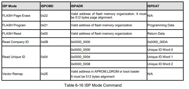

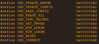

由於想要自行撰寫ISP的程式碼,目前參考了NuMicro_ISP_Programming_Tool_V2.05的軟體和NUC123 Series Technical Reference Manual,為何兩邊的指令不一樣?
自行記錄UART的訊號會跟NuMicro_ISP_Programming_Tool的定義類似,但不知是否有通訊協定的格式資料?找很久只有看到NUC123 Series Technical Reference Manual。
jcky001| | 2023-3-15 09:00 | 只看该作者
下载新BSP, 新的BSP中有ISP原码
