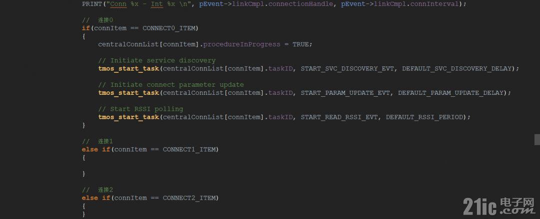

背景:
之前有使用过Multicentral还是之前的CH58x_BLE_LIB_V1.41版本,连接两个其他品牌蓝牙芯片FR8012HAQ从机,是可以直接接收到两个从机的notify的。现在两个从机都改成CH582了。然后连接之后,只收到了先连接的那个从机的noti,然后一看Multicentral,只实现了连接0的:如下图
一开始我也是想直接添加连接1的,但第一次添加的时候我应该是忘记调用了,然后才没有成功,我还特意找了WCH的FAE问了,是直接根据连接0的重写一遍就行。

GAP_LINK_ESTABLISHED_EVENT是建立连接的事件,在这里wch已经实现了连接0的了,如下:
  1.                     //  连接0
  2.                     if(connItem == CONNECT0_ITEM)
  3.                     {
  4.                         centralConnList[connItem].procedureInProgress = TRUE;
  5.                         // Initiate service discovery
  6.                         tmos_start_task(centralConnList[connItem].taskID, START_SVC_DISCOVERY_EVT, DEFAULT_SVC_DISCOVERY_DELAY);
  7.                         // Initiate connect parameter update
  8.                         tmos_start_task(centralConnList[connItem].taskID, START_PARAM_UPDATE_EVT, DEFAULT_PARAM_UPDATE_DELAY);
  9.                         // Start RSSI polling
  10.                         tmos_start_task(centralConnList[connItem].taskID, START_READ_RSSI_EVT, DEFAULT_RSSI_PERIOD);
  11.                     }
这里直接复制连接0的即可:
  1.                     //  连接1
  2.                     else if(connItem == CONNECT1_ITEM)
  3.                     {
  11.                     }

把CONNECT0_ITEM改成CONNECT1_ITEM,编译一下会发现centralConnIistStartDiscovery_1还没实现,这里也是复制粘贴修改
  1. static void centralConnIistStartDiscovery_1(void)
  3.     uint8_t uuid[ATT_BT_UUID_SIZE] = {LO_UINT16(SIMPLEPROFILE_SERV_UUID),
  4.                                       HI_UINT16(SIMPLEPROFILE_SERV_UUID)};
  5.     // Initialize cached handles
  6.     centralConnList[CONNECT1_ITEM].svcStartHdl = centralConnList[CONNECT1_ITEM].svcEndHdl = centralConnList[CONNECT1_ITEM].charHdl = 0;
  7.     centralConnList[CONNECT1_ITEM].discState = BLE_DISC_STATE_SVC;
  8.     // Discovery simple BLE service
  9.     GATT_DiscPrimaryServiceByUUID(centralConnList[CONNECT1_ITEM].connHandle,
  10.                                   uuid,
  11.                                   ATT_BT_UUID_SIZE,
  12.                                   centralTaskId);
  13. }
然后回到,Central_ProcessEvent添加调用
  1.     // 连接1的任务处理
  2.     else if(task_id == centralConnList[CONNECT1_ITEM].taskID)
  3.     {
  4.         return connect1_ProcessEvent(task_id, events);
  5.     }
如果直接编译下载的话,估计跟我第一次修改实现的一样,还是只能接收先连接的,只有一个外设的noti,
