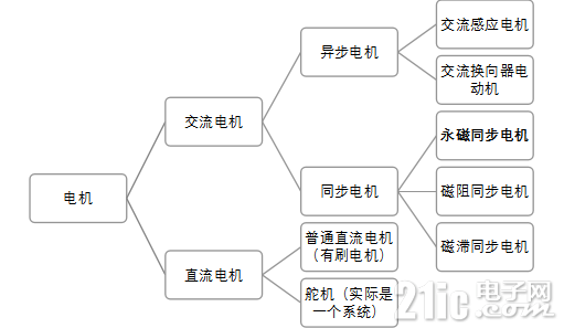

对旋转电机整体进行分类,可分为发电机和电动机。发电机是用来产生电能的,它的种类和电动机相对比要少很多。电动机的应用范围更广,对其也有更详细的分类和研究。我们通常所说的旋转电机一般狭义地指电动机。
按照电机结构和工作原理对电动机分类如下:
图1:电机分类
我们把重点放在永磁同步电机上,通常提到的无刷直流电机-BLDC,是通过逆变器交流变频控制的,所以本质上它也是永磁同步电机的一种。这两种同步电机是根据反电势的不同来进行区分命名的。
