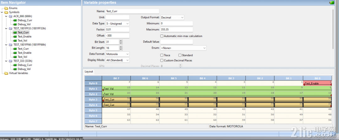

CAN报文的DBC文件如下:

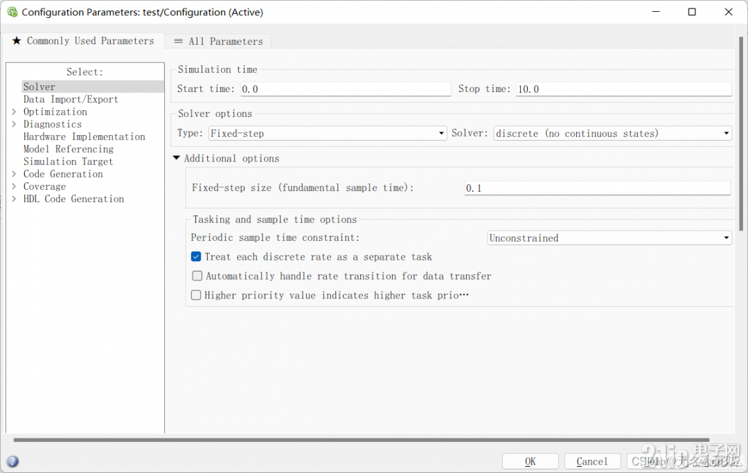

首先配置Simulink的解算器Solver
选择定步长(基础采样时间设置为0.1S)解算器算法选用离散算法。

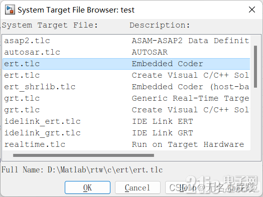

再配置下Code Generation
系统生成目标文件选择ert.tlc(Embedded Coder)。

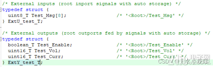

打开test.c和test.h文件查看模型的输入输出量。

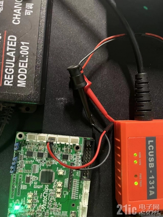

效果:
