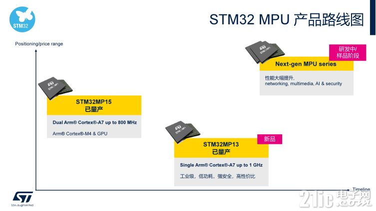

STM32MP13:新一代通用型全系列工业级超高性价比MPU
STM32MP13面向成本敏感型微处理器应用,解决了传统嵌入式微控制器面临的应用挑战,以实惠的价格带来更丰富的性能、全面的安全功能和出色的低功耗特性。
STM32MP13采用主频提升至1GHz的单Arm® Cortex®-A7 内核,集成了丰富的外设和在STM32 MCU中充分验证过的创新节能特性。STM32MP13配备双千兆以太网口和全方位安全配置,通过加密算法加速器,侧信道保护、防篡改、安全存储,配合Arm TrustZone® 技术和可信固件(TF-A 和 OP-TEE)安全处理环境,保证物联网设备具有很高的安全性。

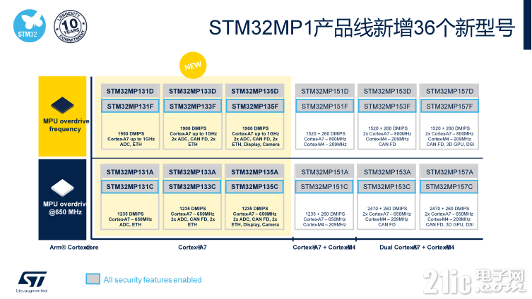

与STM32MP15系列相比,STM32MP13根据市场需求做了多方位的优化。
STM32MP13对内核做了精简,采用单Cortex-A7内核,主频提高到1GHz。
以太网接口从单路千兆以太网升级为双路千兆以太网,以满足各类边缘计算网关,工业通讯等应用对双路以太网口的需求。
在摄像头功能方面,STM32MP13将Camera I/F接口从14位提升至16位,以满足对安防监控,条码扫描及支付终端等应用对大带宽的需求。
在安全功能方面,STM32MP13进一步完善了安全特性,支持Arm TrustZone®, SHA-256, SHA-512, SHA-3, HMAC, (T)DES, AES-256 w/ SCA, PKA ECC/RSA w/ SCA, OTF DDR Enc/Dec, Secure Boot, Analog True RNG,12x Tamper pins, Monitoring,内置3Kb的 OTP以及96位的唯一ID。
STM32MP13全系列都符合工业级规格,最宽结温范围-40°C~125°C。

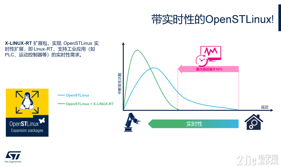

最新的OpenSTLinux发行版新增支持Linux实时功能(Linux-RT)的 X-LINUX-RT 扩展包,适用于STM32MP13 和 STM32MP15全系产品。

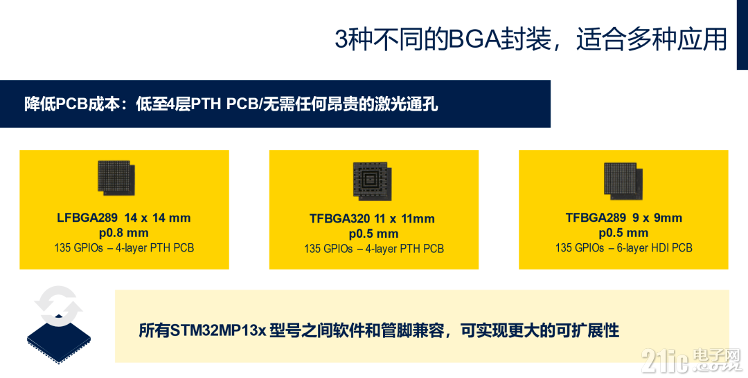

STM32MP13为用户提供了三个封装选择,支持低成本PCB设计(低至4层PTH PCB),通过提供PCB布线参考设计和指导进一步减轻了设计人员的工作负担。
根据外设接口类型的差异,STM32MP13共分为STM32MP131、STM32MP133和STM32MP135三个系列,共计36款产品型号。
