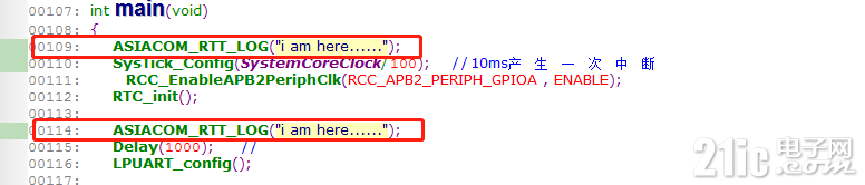

         下面我在3个地方加入ASIACOM_RTT_LOG("iam here......");如下图
         一切就绪,下面是看看输出效果的时候了,打开J-Link RTT Viewer ,在开发板上连接J-Link,烧录编译的固件,可以看到3log分别在哪个函数中,分别在哪一行,前面2log是在rtc初始化之前,所以时间戳是2000-01-01T00::00:00: main函数 114行的log是在rtc初始化之后,所以是rtc默认的时间。
