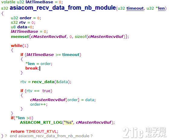

         如下图,接收函数recv_data接收到数据就返回true,如果50毫秒都没有接收到,返回超时。clk0 SysTick_Handler++clk0,因为在主函数中调用了SysTick_Config(SystemCoreClock/100);       所以10ms会产生一次中断
         如下图:对接收函数recv_data的再次封装,参数指定接收的超时时间和已经接收到的字节长度,超时时间到了,函数就返回,同时在函数返回前,如果有接收到数据,输出RTT日志,这样可以看到具体接收到的内容。

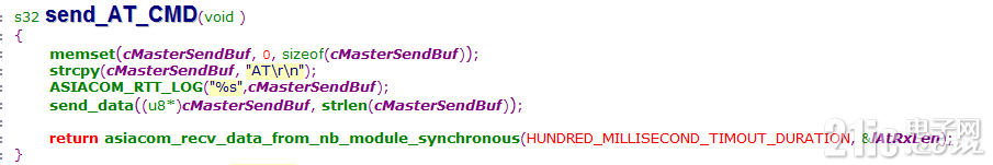

         在初始化完LPUART之后,在main函数调用send_AT_CMD两次就进行两次串口发送和接收,如下图,是send_AT_CMD函数定义,调用了上面的发送和接收函数。注意函数send_AT_CMD定义在nbiot.c中,与nb模组的交互都是在此文件中。
如下图,第一次发送AT\r\n,因为NB模组不工作的时候是低功耗休眠,所以第一次返回error,第二次就会返回ok,说明NB模组的串口已经正确通信。注意AT指令数据格式:给NB模组发送的数据都是以\r\n结尾,而NB模组返回的数据都是以\r\n开头,\r\n结尾,所以在在日志中可以看到,AT只有后面只换行一次,而ERROR或者OK的前面换行一次,后面也一次。

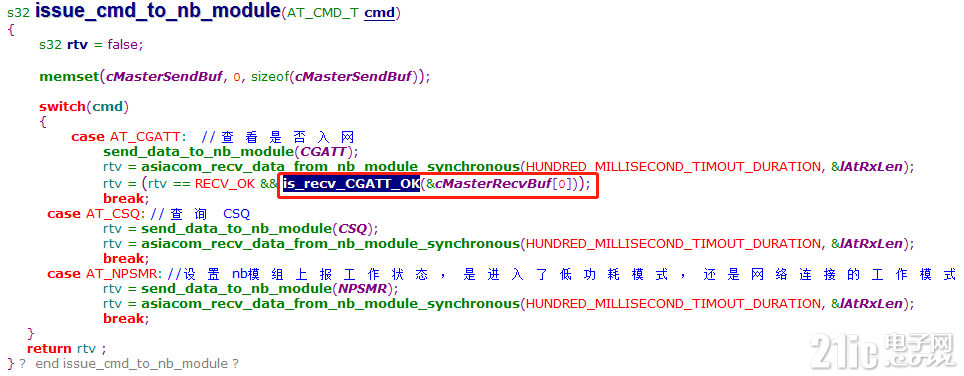

         下图是第一类返回速度极快的分析,只检测是返回ok,还是error,因为每一个具体at指令返回的数据内容不同,但是返回的数据中都会包含ok或者error,此函数用来判断模组at指令的执行是否完成。以下所讲代码都在nbiot.c中。
         下图函数中可以执行3AT指令,红框中的函数用来判断是否注网成功。如果有需要增加其他指令,可以在这里增加。
         下图封装了执行上面3条指令的函数,如果AT_CGATT查询到注网成功,继续执行后面的流程,如果查询到注网没成功,延时1秒,再次查询,直到180次查询,即3分钟后停止查询,显示注网失败。
