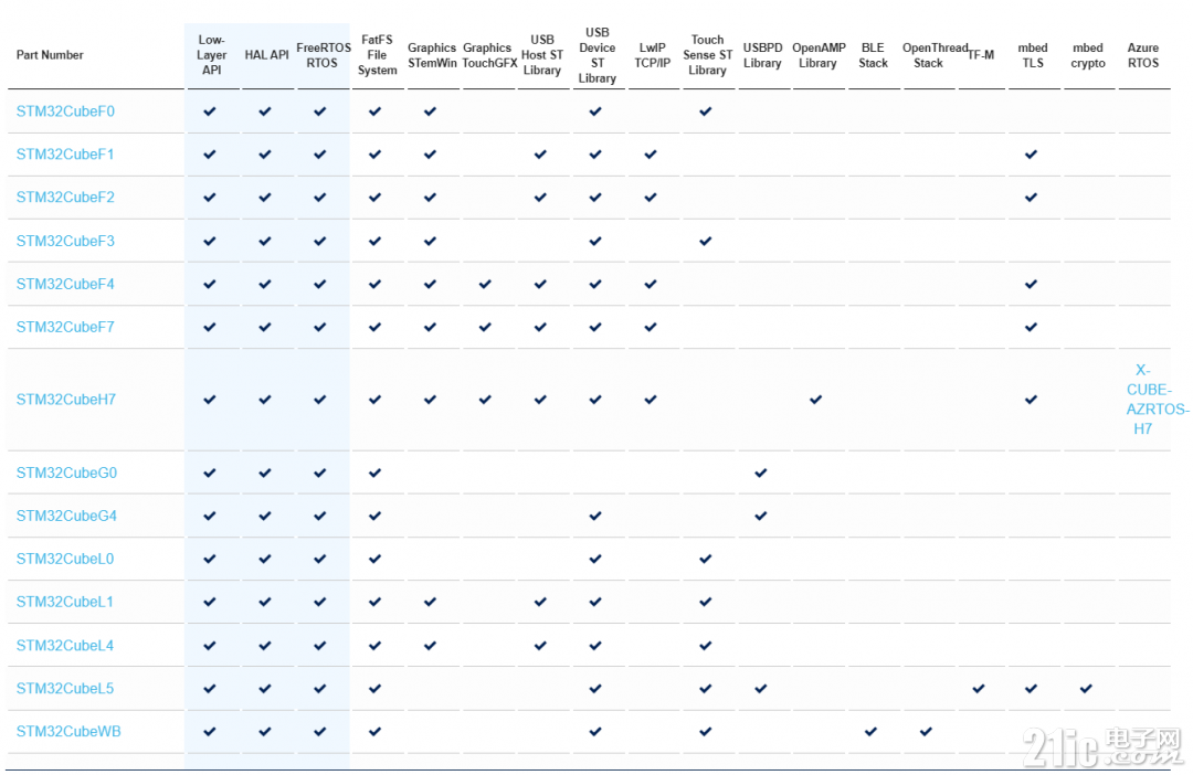

可以在Github上查看STM32Cube嵌入式软件支持包:
https://github.com/STMicroelectronics/STM32Cube_MCU_Overall_Offer
注意,这表里现在还都用的是原来的FreeRTOS。
