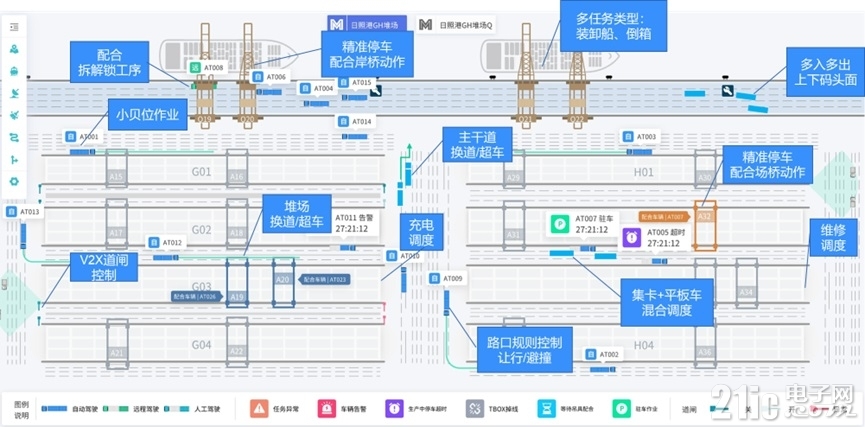

运营监控
       车队调度管理平台对港口智能水平运输车队运营状态进行全面监控,显示港口场区地图、船舶、港机、车辆、场端设备等信息要素。显示车辆实时运行状态、生产任务、健康诊断等信息。能够根据车辆诊断信息和故障等级,自动发起告警信息和处理手段。也提供用户交互控制面板,实现运营人员对智能车辆和场端设备的干预控制。
车辆调度
       车队调度管理平台支持集装箱装卸船和堆内运输等多种作业模式,从TOS系统分配的生产作业任务池完成对智能水平运输车辆的动态任务调度,保障各岸桥和堆场的作业效率均衡,并根据场地实时交通情况,合理规划任务行驶路径。基于港口生产流程,实现锁销装卸、引导车辆与港机精准对位、配合作业等多种工艺,也能对智能车辆进行充电、维修等辅助调度功能。

       车队调度管理平台通过路口多车协同控制等技术手段,结合RTK全程高精定位体系、解决了无人驾驶HAV与人工内集卡的混合调度问题。通过V2X系统在关键路口实现道闸自动控制,保障外集卡与无人内集卡在关键路口的安全混行和高效鱼贯通行,实现了全局统一规划、安全高效混流。
