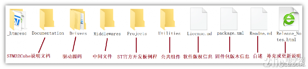

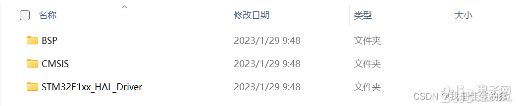

1. Drivers下的文件
  BSP:板级的驱动文件
CMSIS:CMSIS的组件,包括:DSP库、Cortex-M内核及其设备文件、微控制器专用头文件、启动文件、专用系统文件

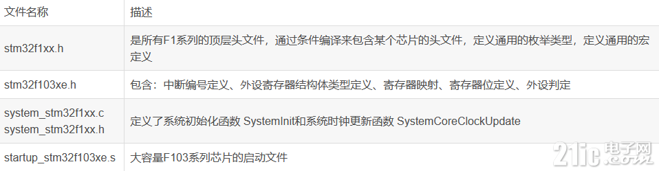

Device和Include文件夹的关键文件介绍
STM32F1xx_HAL_Driver:HAL库外设驱动源码,HAL库源文件和头文件

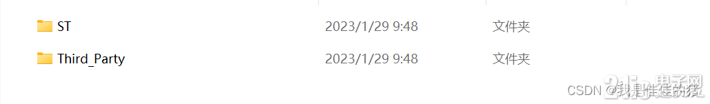

2.Middlewares下的文件
kepe|  楼主 | 2023-3-28 16:53 | 只看该作者

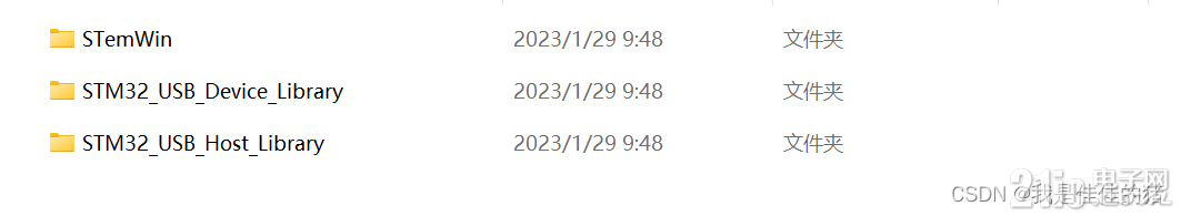

ST里面包含
kepe|  楼主 | 2023-3-28 16:54 | 只看该作者
STemWin: STemWin工具包
STM32_USB_Device_Library:USB从机设备支持包
STM32_USB_Host_Library:USB主机设备支持包
