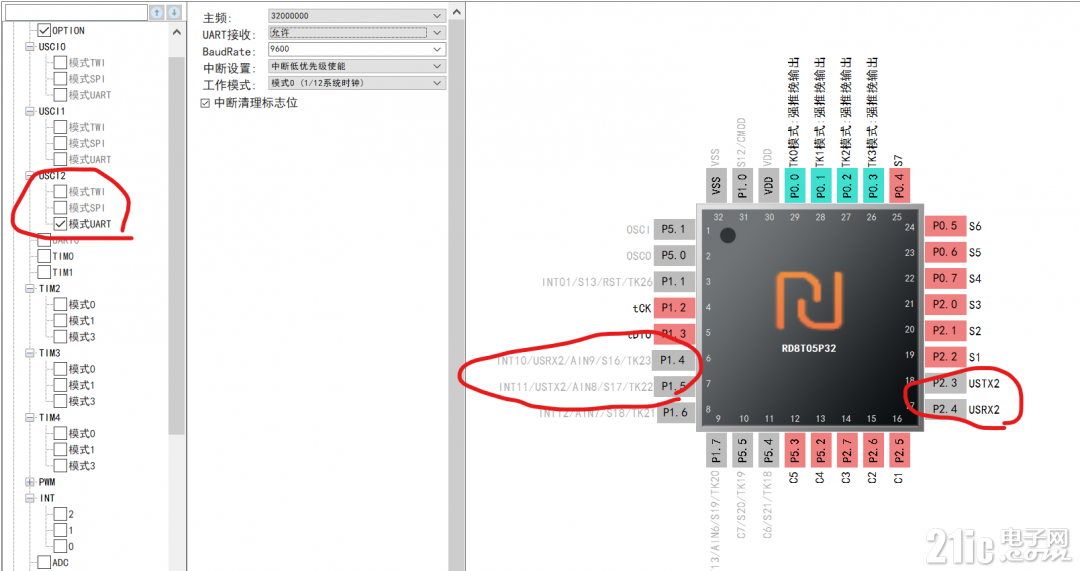

我在使用新定义的易码魔盒设定RD8T05P32的IO功能时,发现如图
我需要使用USCI2设定为UART功能,并且想设定在P1.4,P1.5.
问题是魔盒自动设定在P2.3,P2.4。
但是P2.3,P2.4在规格书里面看并不能作为USCI2的功能脚啊,
还有我想用P2.3和P2.4来作为数码管的IO口。
请问是魔盒的BUG,还是我设定有问题,谢谢

是魔盒里里有错误,正确的应该是:
void SC_USCI2_Init(void)
        GPIO_Init(GPIO1, GPIO_PIN_4,GPIO_MODE_IN_PU);
        GPIO_Init(GPIO1, GPIO_PIN_5,GPIO_MODE_IN_PU);
        USCI2_ITConfig(ENABLE,LOW);
        USCI2_UART_Init(32000000,  USCI2_UART_BaudRate_FsysDIV12,  USCI2_UART_Mode_8B,USCI2_UART_RX_ENABLE);
        /*USCI2_Init write here*/
RDS小定| | 2023-4-3 13:07 | 只看该作者
魔盒对这个问题已经修正,连上internet,启动魔盒工具会自动更新资源包。

这是个bug啊
powerantone| | 2024-3-6 13:00 | 只看该作者
这是个已经修复了的BUG
