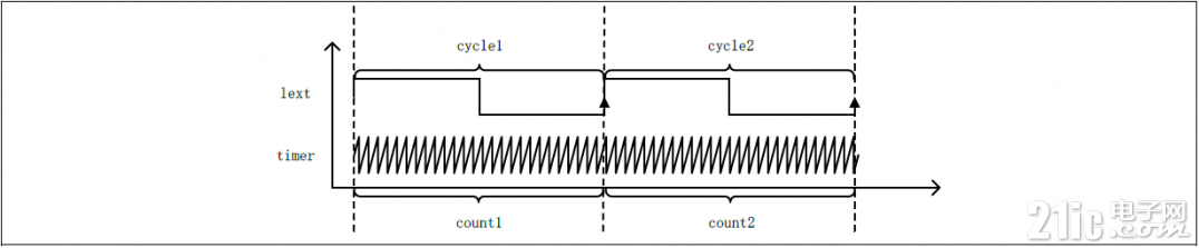

校准的原理就是对当前的HICK频率进行较为准确的测量,参考实际的测量值与典型值的比较结果,判断是否达到校准的目的。此处用到的HICK测量方法不是采用外部设备来进行的,而是使用片上定时器来对外部精准的时钟源周期进行计数,因定时器的计数时钟源于HICK,这样就可以通过精确的外部时钟源周期来推算出当前HICK的频率值。
在本应用示例及文档中,精准时钟源采用的是LEXT(通常RTC使用的32kHz晶振),图示显示了如何使用定时器计数个数来测量参考信号周期。
如上所示,为提高计数测量的准确性,实际应用中可连续对多个LEXT周期进行计数,再用求平均值的方式来减小误差。频率计算公式:
Frequencytimer = (count1 + count2 + …+ countN)/ N * Frequencylext

由校准原理可知,要想计算出HICK的频率就必须得有一个准确的校准源,该文档示例推荐的是采用LEXT,并且该校准源需要连接到定时器的输入捕获通道。AT32 MCU可通过CLKOUT功能将LEXT校准源输出,再通过内部配置功能或外围连线将CLKOUT与定时器的输入通道连接
