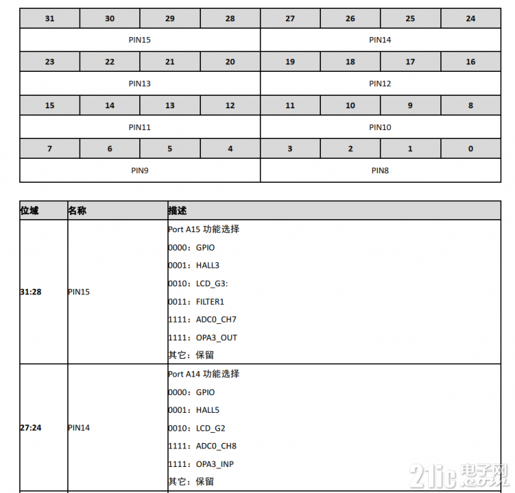

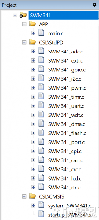

在华芯微特的官网资料里-‘库函数&例程’,可以下到一个SWM341_Lib,解压后每个模块的工程文件,可以直接用keil打开。
遗憾的是在库中没有找到API的帮助文档,因此只能通过例程来熟悉了。

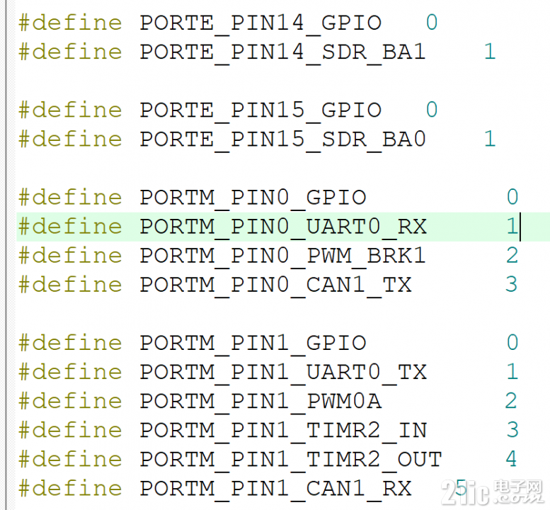

串口的初始化函数
  1.         UART_InitStructure UART_initStruct;
  2.
  3.         PORT_Init(PORTM, PIN0, PORTM_PIN0_UART0_RX, 1);
  4.         PORT_Init(PORTM, PIN1, PORTM_PIN1_UART0_TX, 0);
  5.
  6.          UART_initStruct.Baudrate = 115200;
  7.         UART_initStruct.DataBits = UART_DATA_8BIT;
  8.         UART_initStruct.Parity = UART_PARITY_NONE;
  9.         UART_initStruct.StopBits = UART_STOP_1BIT;
  10.         UART_initStruct.RXThreshold = 3;
  11.         UART_initStruct.RXThresholdIEn = 0;
  12.         UART_initStruct.TXThreshold = 3;
  13.         UART_initStruct.TXThresholdIEn = 0;
  14.         UART_initStruct.TimeoutTime = 10;
  15.         UART_initStruct.TimeoutIEn = 0;
  16.          UART_Init(UART0, &UART_initStruct);
  17.         UART_Open(UART0);
从串口的初始化操作中可以看出来,底层寄存器已经封装好成库函数了和宏定义了,方便调用
尤其是PORT_Init函数,即使一次用,也很直观明白
华芯微特已经在库里把每个管脚的功能已经全部定义出来了,调用时显得更加简单明了,几乎不用去查看datesheet了,只需要查看SWM341_port.h文件。
相比配置PORTx_SEL0/PORTx_SEL1,省了很多事。
同样,串口的初始化结构体UART_InitStructure定义也很直观明了,都有注释,看了一些其他的结构体定义,同样如此

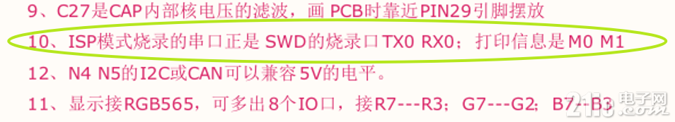

通过SWDM-QFP100-34SVEA3的原理图,可以发现,CH340C的串口出来后,RX和TX没有和板子的其他部分连接,而是引出了两个排针位置Tx/Rx
为了和库例程保持一致,使用UART0,因此用杜板线把TX\RX 和 M0\M1引脚连接起来。
打开串口助手,成功输出数据,串口工作ok
