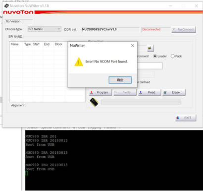

NUC980IOT板子系统跑起来了,串口可以通讯,但Nuwirter连接不上
433|5
cr315|  楼主 | 2023-4-3 14:58 | 只看该作者 回帖奖励 |倒序浏览 |阅读模式
IOT板子可以启动,串口可以通讯,但是USB口没有任何反应
Nuwirter连接不上,设备管理器中也没有出现“NuVCOMDeviceClass”
qiangtech| | 2023-4-4 10:59 | 只看该作者
启动方式选择开关要选到USB,两个开关全打到ON
两只袜子| | 2023-4-4 15:00 | 只看该作者
检查power on setting是否设置在USB booting状态
jcky001| | 2023-4-4 15:00 | 只看该作者
确认JP1(USB0_host) 没有短接,因为该跳线帽会通过以下电路影响PE11和USB0_ID的值,从而使USB没有处于device的状态
SantaBunny| | 2023-5-8 22:52 | 只看该作者
检查看一下power on setting是否设置在USB booting状态
