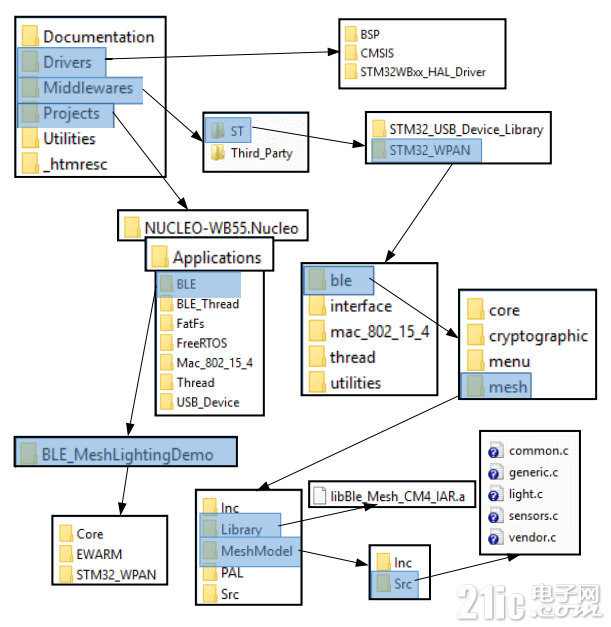

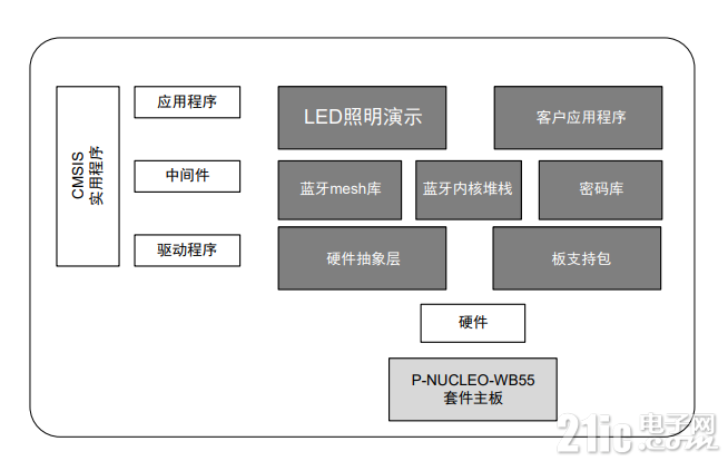

3.固件结构
图2. 固件结构
固件包用以下结构构建,如上图所示:
• 文档文件夹,其中包含通过源代码生成的一组已编译的 HTML 文件以及所有软件组件和 API 的详细描述;
• 驱动文件夹,其中包含硬件抽象层(HAL)、用于支持硬件平台和组件的板特定驱动,以及 Cortex®-M 处理器系列与供应商无关的 CMSIS 硬件抽象层。
• 中间件文件夹,其中包含 mesh 和 BLE 通信库:
– 层组件之间的水平交互是通过调用特征 APIs 来直接执行的,而与底层驱动程序的垂直交互是通过库系统调用接口中实现的特定回调函数和静态宏来管理的;

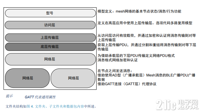

– BLE mesh 库 v1.09.000 根据蓝牙 SIG mesh 配置文件 v1.0 和 mesh 模型 v1.0 规范构建,如图 3. BLEmesh 库架构中所述。
• 项目文件夹,其中包含 P-NUCLEO-WB55 pack 板的 IAR Embedded Workbench 集成开发环境的工作区;
• EWARM 文件夹,其中包含 IAR Embedded 工作区。文件夹中的源文件通过绑定固件层来实现演示 BLEmesh 的功能。
图 3. BLE mesh 库架构
图 4. 文件夹、子文件夹和数据包内容
