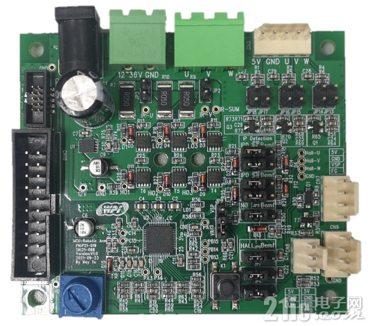

一、MM32SPIN360C 电机开发板介绍简介
        如图(1),MM32SPIN360C 电机开发板以 Mindmotion 的专用 MCU —— MM32SPIN360C 为主控制器,具备霍尔传感器检测和反电动势检测功能。适用于低压场合,可广泛用于工业或者民用领域的三相无刷永磁电机驱动器,如电动工具等。
        主控制器 MM32SPIN360C 是 ARM Cortex-M0 的 32 位微控制器,内置 5V 输出的 LDO 稳压器(Input : 7~13.5V),内置 3 组具有自举二极管的 N 沟道半桥栅极驱动器(7~48V、1A Sink、1A Source),以及 3 个比较器和 3 个运算放大器等等。MM32SPIN360C 的具体参数和用法请参考灵动微的官网(https://www.mindmotion.com.cn/)上的数据手册和用户手册。
图(1)

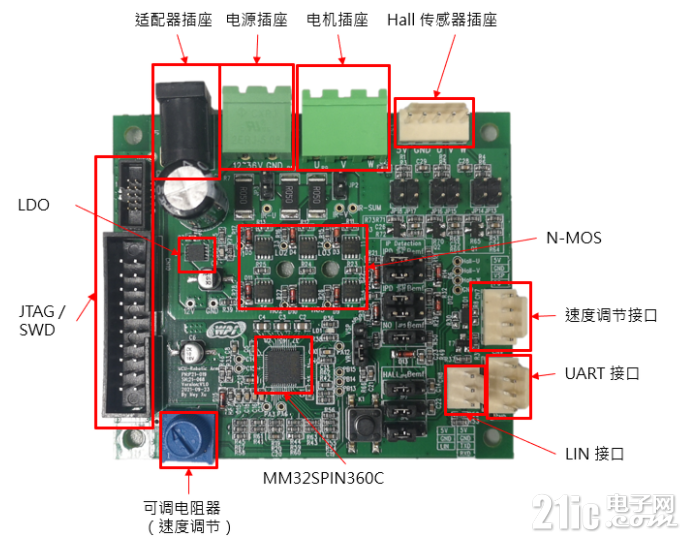

电路板图解
        如图(2)为电路板正面的图解,开发板带有 10KΩ 可调电阻器,可用于调节电机的转速。带有 UART/LIN 通讯接口,以及两种形式的 JTAG/SWD 接口。电源输入电压为 12~36V,可以有两种接入方式(DC-JACK 或者 接线端子)。 002.png
图(2)

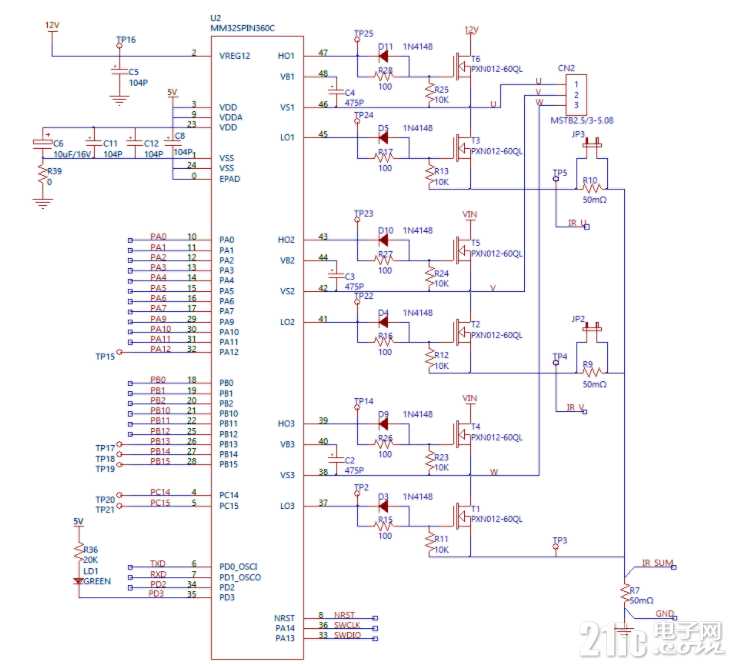

        图(3)是电机驱动部分的原理图。由于 MM32SPIN360C 这颗 MCU 内自带预驱,所以可以直接驱动 MOS 管(PXN012-60QL),简化了电机驱动电路。
图(3)

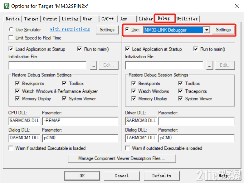

调试器的设置

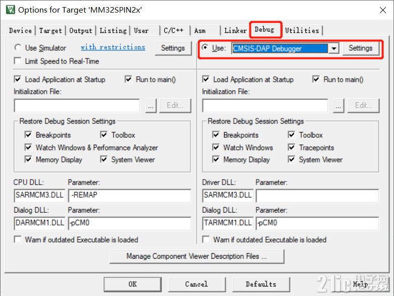

        开发板采用 SWD 接口调试。调试器可以采用灵动微官方的调试下载器,也可以采用适用于 ARM Cortex-M 核的调试器,比如图(8)用的就是 WPI 自制的调试器。
        如果使用灵动微官方的调试器,则需要从灵动微官网上下载调试器的驱动(https://www.mindmotion.com.cn/support/development_tools/debug_and_programming_tools/)。 并在 keil 的调试设置中,选择 MM32-LINK Debugger ,如图(9)所示。
图(9)
        我这里使用的是 WPI 自制的调试器,这种调试器免驱,在 keil 的调试设置中,选择 CMSIS-DAP Debugger ,如图(10)所示。
图(10)

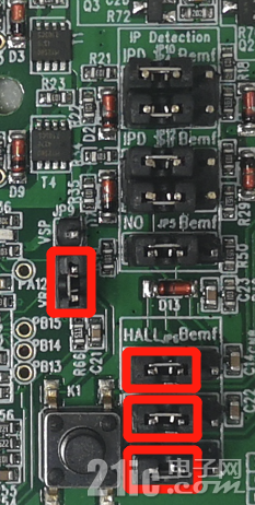

开发板上的设置
        开发板上的跳线设置如图(11)所示,红色标记的地方需要接跳线帽,其他位置可以忽略。
图(11)
