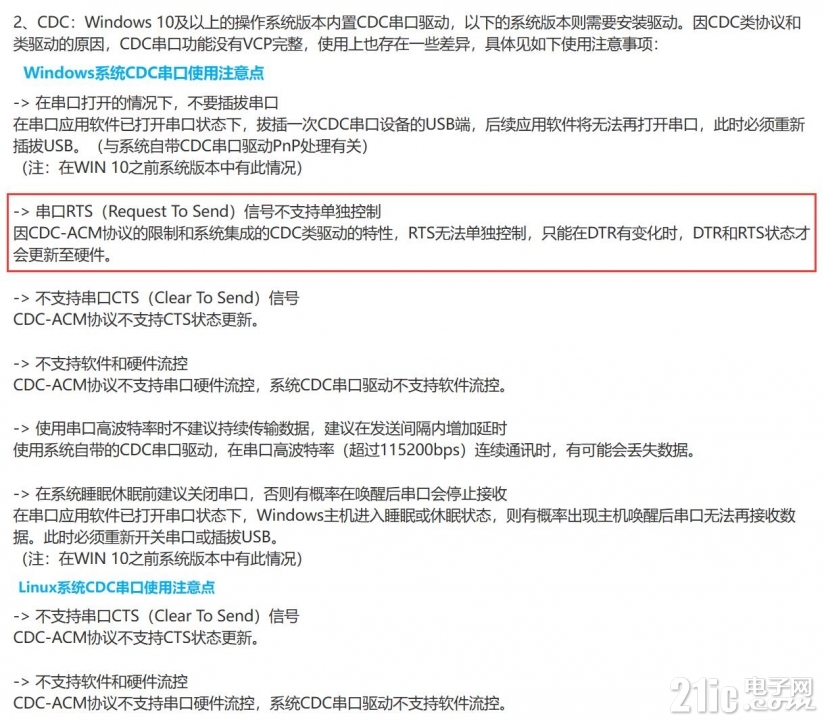

在用CH343G做一个串口烧录器,需要用CH343G的RTS、DTR引脚分别控制目标芯片的Reset和Boot引脚,,
使用pyserial控制CH343G的RTS、DTR引脚,,现象如下:
(1)如下代码控制CH343G的DTR引脚,,DTR引脚正常翻转
  1. from serial import Serial
  2. ser = Serial(port='com10', baudrate=4800)
  3. while True:
  4.     ser.dtr = True
  5.     time.sleep(1)
  6.     ser.dtr = False
  7.     time.sleep(1)
(2)如下代码控制CH343G的RTS引脚,,RTS引脚无反应
  1. while True:
  2.     ser.rts = True
  3.     time.sleep(1)
  4.     ser.rts = False
  5.     time.sleep(1)
(3)如下代码控制CH343G的RTS引脚,,RTS引脚正常翻转
  1. while True:
  2.     ser.rts = True
  3.     ser.dtr = ser.dtr
  4.     time.sleep(1)
  5.     ser.rts = False
  6.     ser.dtr = ser.dtr
  7.     time.sleep(1)
也就是说,,必须写一下CH343G的DTR引脚状态,,RTS引脚状态才能被写入
(4)使用(2)中的代码控制CH340N的RTS引脚,,RTS引脚正常翻转,,不需要写DTR状态即可控制RTS引脚
请问,,为什么CH340的RTS可以正常控制,,CH343的RTS引脚却不能??
这个是CH343的bug,,还是故意改成这种行为的??

WCH@TECH39 发表于 2023-4-24 14:58 | 显示全部楼层
您好,CH343是支持使用CDC-ACM串口协议和厂商VCP协议的,但CDC串口有部分功能和标准串口不同,如上RTS不能正常控制也是因为此原因。您这边安装使用厂商VCP驱动即可,链接:https://www.wch.cn/downloads/CH343SER_EXE.html

WCH@TECH39 发表于 2023-4-25 19:23 | 显示全部楼层
XIVN1987 发表于 2023-4-25 09:27
原来是这样啊。。
为什么不做成和CDC标准完全兼容的??有点儿坑啊。。
您好,该问题是CDC驱动的问题,非芯片端实现不完整的问题。关于CDC串口驱动的使用限制,可以查看这个方案说明:https://www.wch.cn/application/357.html
