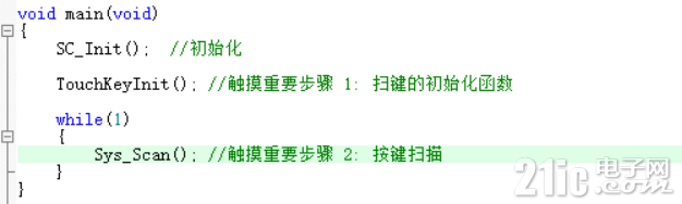

打开工程,main函数里相当简洁,SC_Init()初始化;TouchKeyInit()触摸的初始化函数,这个函数没有开放是通过LIB库的方式提供的;然后在while里一直调用 Sys_Scan()触摸按键扫描函数。

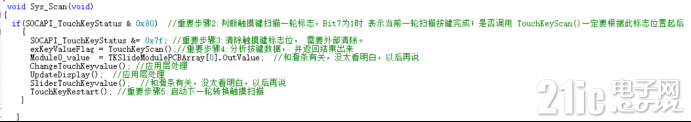

继续看Sys_Scan函数
1)(SOCAPI_TouchKeyStatus & 0x80)首先判断触摸键扫描一轮标志,Bit7为1时 表示当前一轮扫描按键完成;是否调用 TouchKeyScan()一定要根据此标志位置起后
2)(SOCAPI_TouchKeyStatus &= 0x7f)清除触摸键标志位,手工清除
3)exKeyValueFlag = TouchKeyScan() 分析按键数据, 并返回结果出来
4)应用层对获取的键值进行处理
5)最后调用TouchKeyRestart()启动下一轮转换触摸扫描

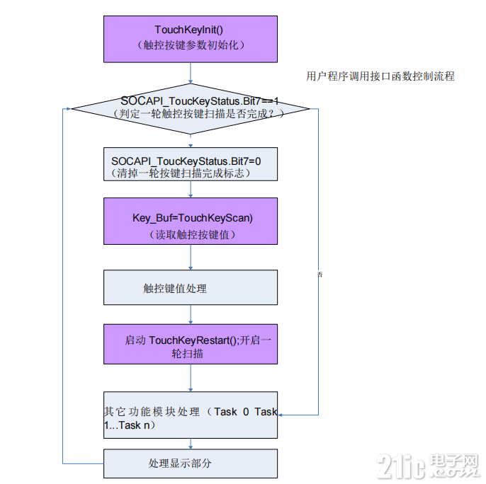

查看《新定义RD8系列TouchKey MCU 应用指南 V1.0.pdf》, 对库文件的调用流程有详细的介绍,本Demo中的使用的是RD8T3X_HighSensitive_Lib_T1Slide_L_V2.1.0.LIB
弹簧库文件调用流程(简称 T1 库)
① 将 TK 对应的 IO 设置为强推挽输出高。
② 主程序调用接口函数“TouchKeyInit()”用于配置触控按键通道的参数,并初始化 Baseline 基线;
③ 主程序通过查看全局变量 SOCAPI_ToucKeyStatus&0x80 来判定一轮触控按键扫描是否完成;
④ 主程序调用接口函数“TouchKeyScan()”用于读取触控按键值;
      ⑤ 主程序调用“TouchKeyRestart()”启动下一轮扫描。
到这里算是大致看懂了弹簧触摸的实现过程,厂家提供了LIB, 看起来还好,不是很难。

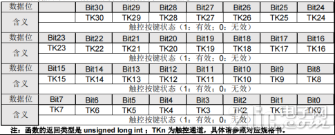

第二个问题: exKeyValueFlag = TouchKeyScan() 分析按键数据,并返回结果出来, 返回的到底是什么?
回答: 查看《新定义RD8系列TouchKey MCU 应用指南 V1.0.pdf》,TouchKeyScan(void)函数返回值:
返回值对应 bit 1 即该通道有按键,0 为无按键。
若使能双键,且有两键触发,则会有两个 bit 位置起。
举例:switch(exKeyValueFlag)
        case 0x00400000:exKeyValue = 1;break;  //表示TK22有按键
        case 0x00800000:exKeyValue = 2;break;  //表示TK23有按键
        case 0x01000000:exKeyValue = 3;break;        //表示TK24有按键
        case 0x02000000:exKeyValue = 4;break;  // TK25
        case 0x04000000:exKeyValue = 5;break;         //TK26
        case 0x08000000:exKeyValue = 6;break;        //TK27
        default:exKeyValue = 0xff;break;
