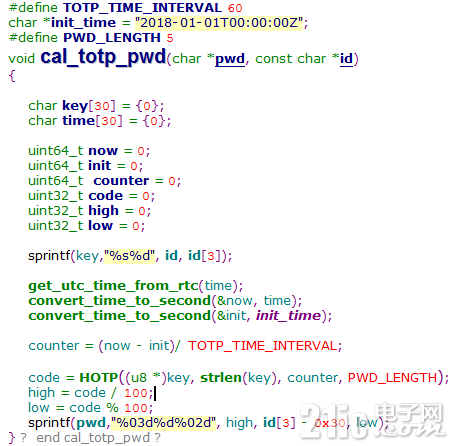

         下图中的cal_totp_pwd函数就是计算验证码,在sntp协议解析成功并更新本地RTC时间后调用计算一次验证码,图中有我定义的device_id值。同时,在任意时刻,只要按下按键KEY2(PA5),就会再进行一次计算
         上图的cal_totp_pwd函数实现,先准备好需要进行HOTP计算的keycounter参数,key是由设备id,再加上device_id[3]作为最后一位。counter是当前时间减去init_time时间得到的差,再除以时间步长得到的商,由此可见,步长时间(这里是60)之内计算的counter值相同,所以最后计算出来的密码也相同。

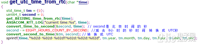

         下图是从本地RTC时间转换成UTC时间,convert_time_to_second函数是把字符串格式的时间转换成以秒为单位的整数值。

         参看上面显示函数cal_totp_pwd定义的第二张图片,在函数cal_totp_pwd的最后3行,取HOTP函数返回的值code的高3位作为验证的高3位,code的低2位作为验证的低2位,验证码的还有一位直接取device_id的第4个字节device_id[3]

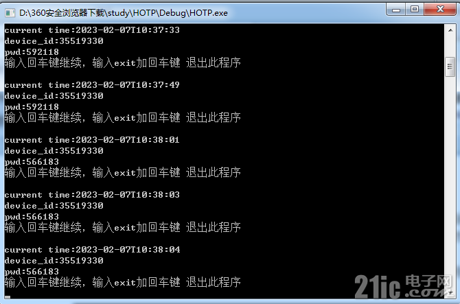

         如下图,在sntp完成之后,会自动计算一次验证,还可以按下一次KEY2(PA5)就会计算一次。在1037时,是一个密码,1038时,又是一个密码,同时看到device_id的第4个数就是验证码中的第4个数。
   四 windows平台计算验证码
如下图,把同样的TOTP算法代码移植到到windows平台,编译后,同一时间计算的验证码跟MCU 端一样。实际项目中,只需要把windows平台的验证码通过短信平台下发到手机上即可。
