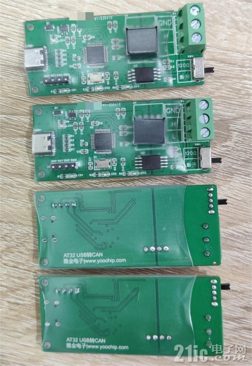

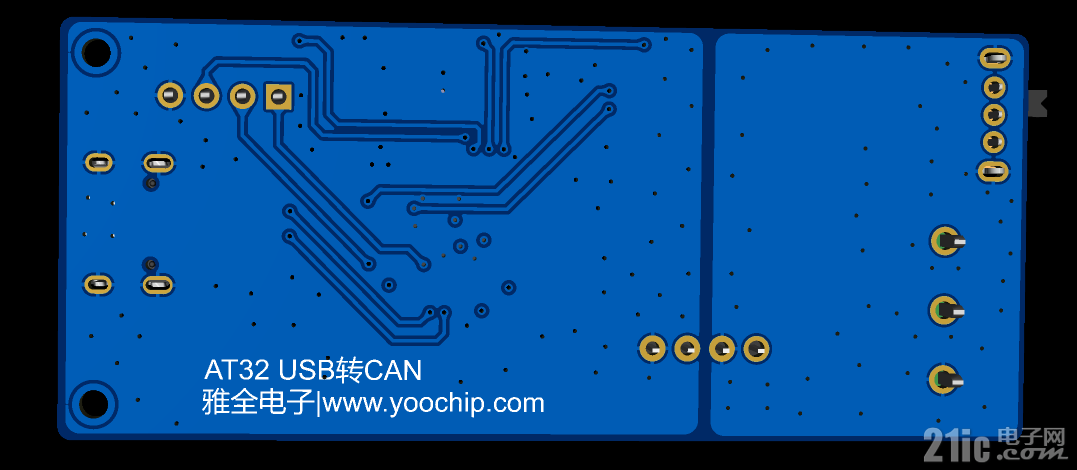

CAN转接板设计图:
做好的实物是这样子的:

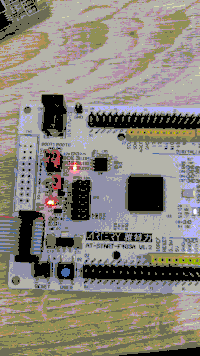

2、can_iap_demo(下载到AT-START-F403A,可以看到LED2在闪烁,说明程序正常运行)

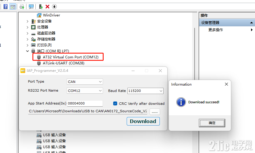

第三步:开始进行下载测试
打开IAP_Programmer.exe选择CAN及正确的串口,设置好APP的起始地址,打开对应编译好的APP文件就可以下载了

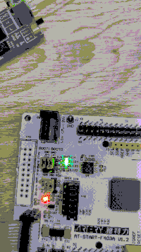

以下是APP1下载成功,可以看到LED3在闪烁

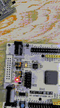

以下是APP2下载成功,可以看到LED4在闪烁
