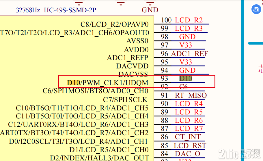

首先看看增加的按键,跳线连接KEY和D10脚:
KEY的引脚:
找一个空闲的PIN,D10.

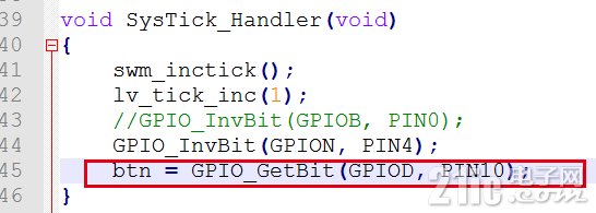

每毫秒中断中读取一次按键值。
应用中判断按键值。

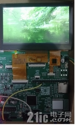

再看看显示图片和播放音视频:
显示SPI Flash存储的图片:

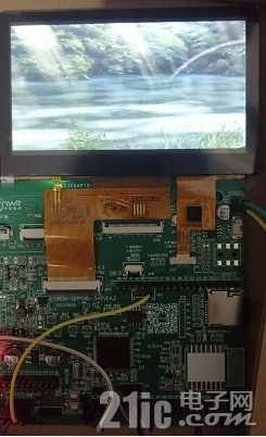

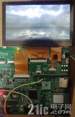

播放SPI Flash的avi视频:

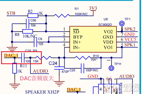

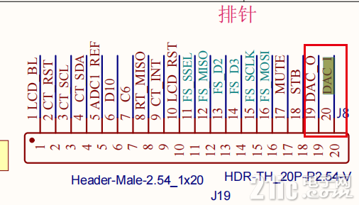

音频播放要注意一点:
DAC_O和DAC_I两个PIN需要短接起来,
看看原理图:
未命名1681615453.png D

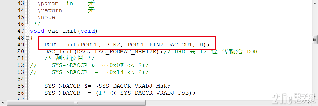

DAC初始化代码:
说明输出只是到DAC_O pin,而功放连接的DAC_I pin,所以需要短接这两个脚,喇叭才能输出声音。

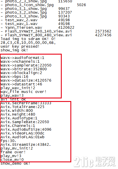

打印的log:
视频播放速度还可以,挺流畅的,音频采用DMA传输到DAC输出,视频直接解析到LCD Buffer,而且这颗MCU主频150Mhz,比较高,处理速度也快。
多媒体使用体验挺不错。
