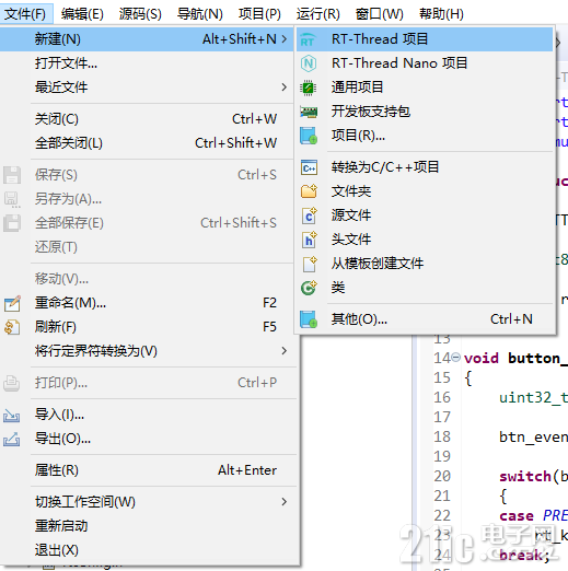

新建项目
选择基于开发板进行创建,调试器可以根据自己的情况进行选择

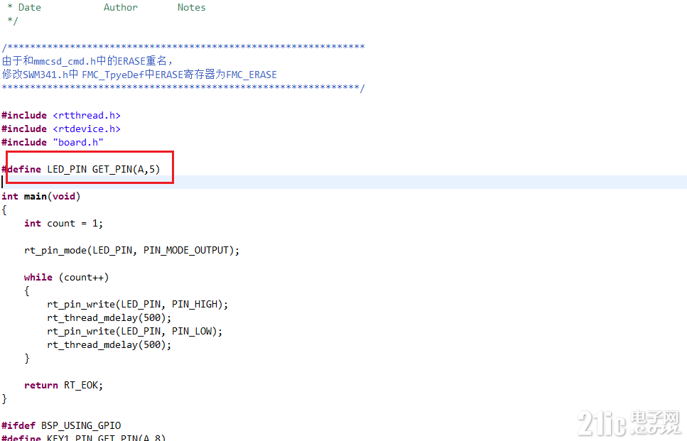

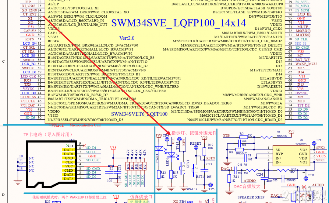

使用导线连接PA5和LED管脚
修改LED控制管脚为PA5

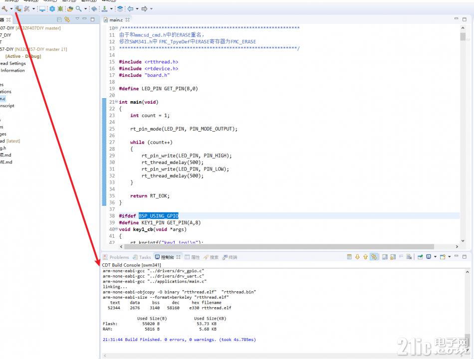

编译工程

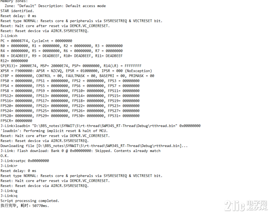

但由于RT-Thread Studio集成的JLINK驱动版本比较新,没有集成华芯微特的芯片,无法进行下载,需要将驱动进行替换(将安装好的JLINK工具复制到RT-Thread Studio的调试器路径下),操作如下:
打开调试配置
选择新的JLinkGDBServerCL路径
修改完成后点击下载,因为下载算法型号和芯片型号不一致,会有弹窗提示
需要手动选择下载算法
选完下载算法就可以正常下载程序了
下载成功后,在终端页面可以看到打印的系统信息,LED也会500ms间隔亮灭指示。

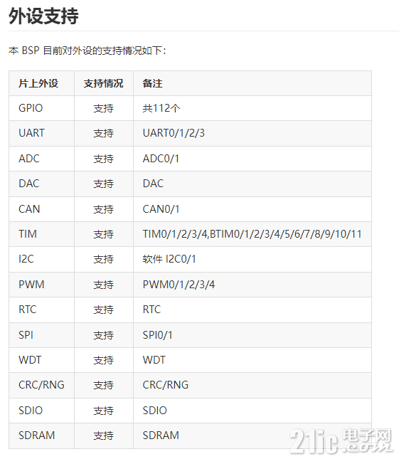

至此,没有做任何程序的编写就完成了点灯程序,华芯微特SWM341系列对RT-Thread Studio的支持做的不错,常用外设都有支持,能够非常方便的被开发者使用
