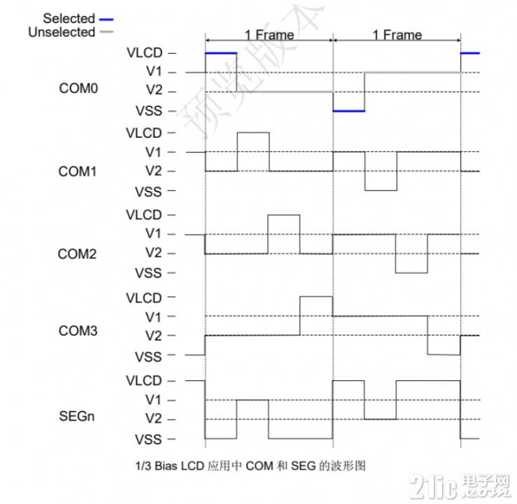

4) LCD偏置可选为 1/4bias和 1/3bias,硬件 LCD扫描波形如下:
