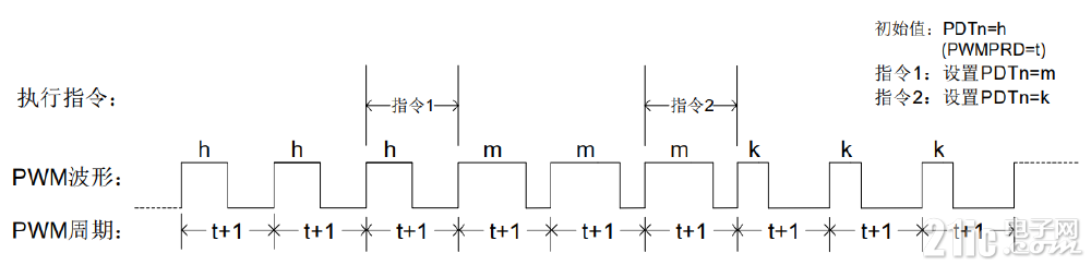

当PWM输出波形时,若需改变占空比,可通过改变高电平设置寄存器 (PDTn)的值实现。但需要注意 :更改
PDTn的值,占空比不会立即改变,而是等待本周期结束,在下个周期改变,如下图:
(PDTxy)的值实现。但需要注意 :更改
PDTxy的值,占空比不会立即改变,而是等待本周期结束,在下个周期改变,如下图:
